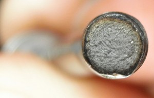

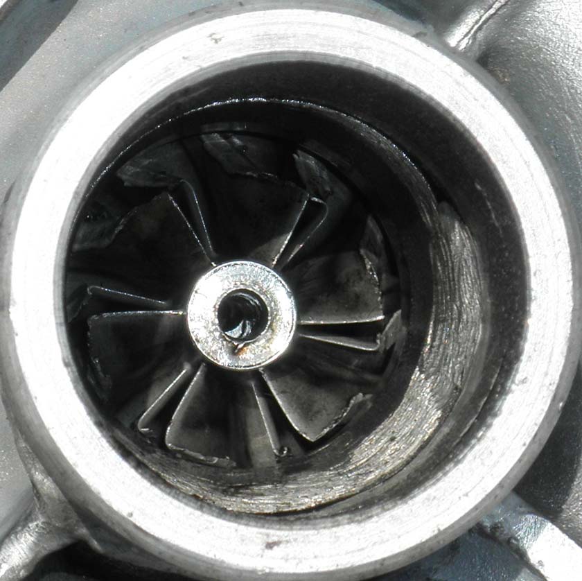

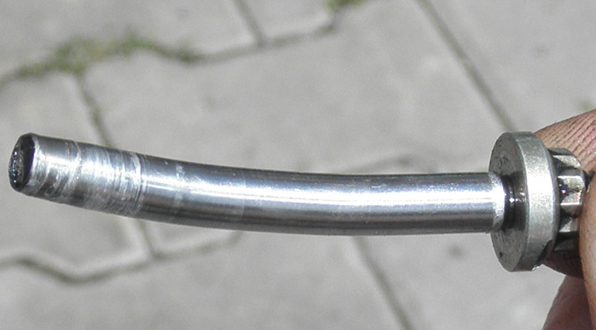

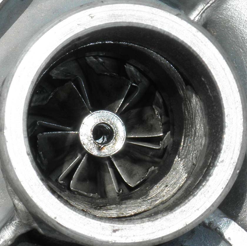

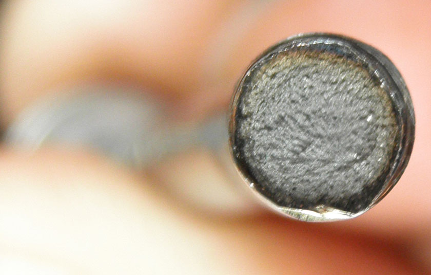

GTB K.O. :smt033 Jakou by jste diagnostikovali příčinu ? (vada materiálu ?)

....ale to turbo odešlo při klidné jízdě... :cry:

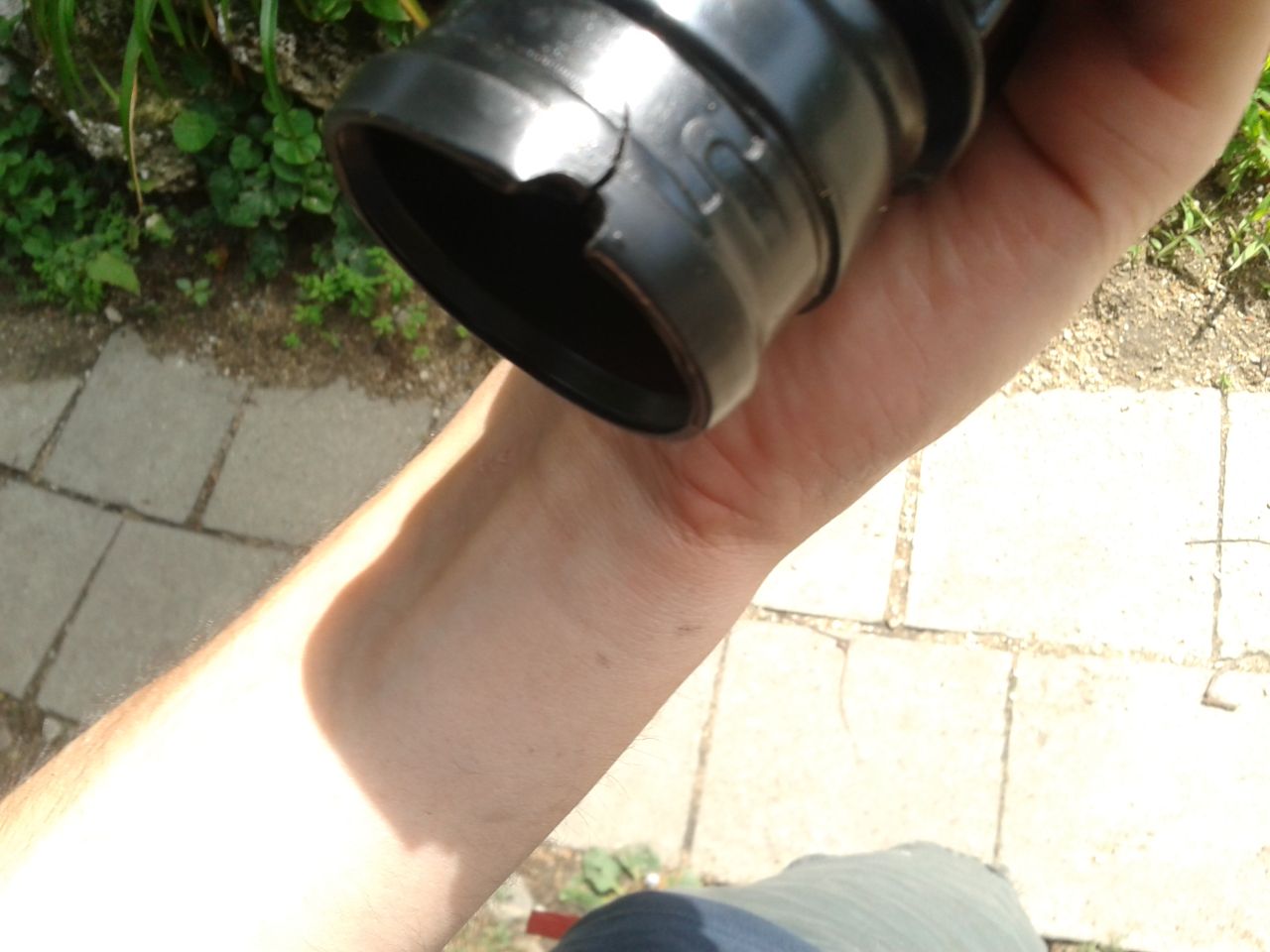

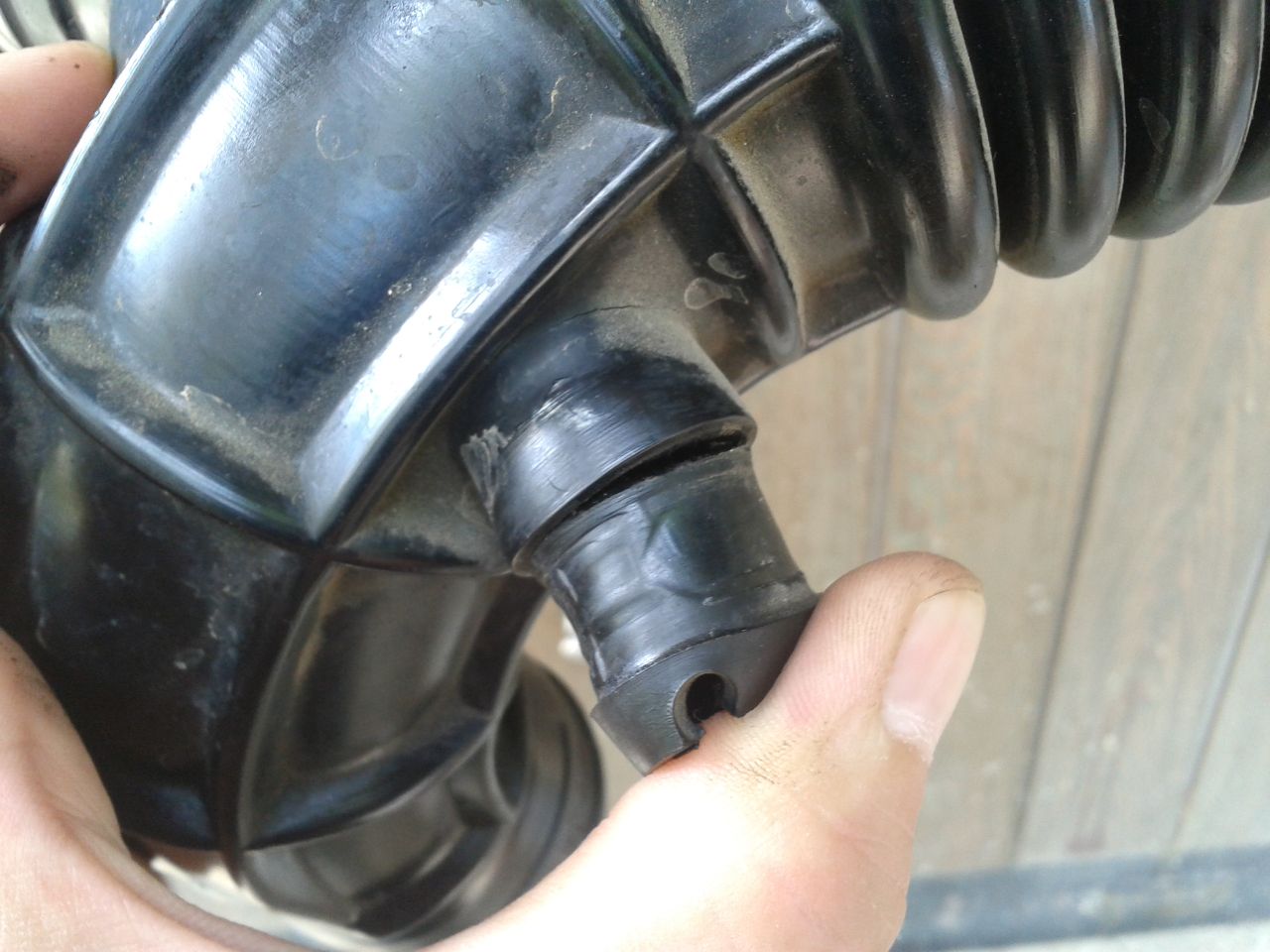

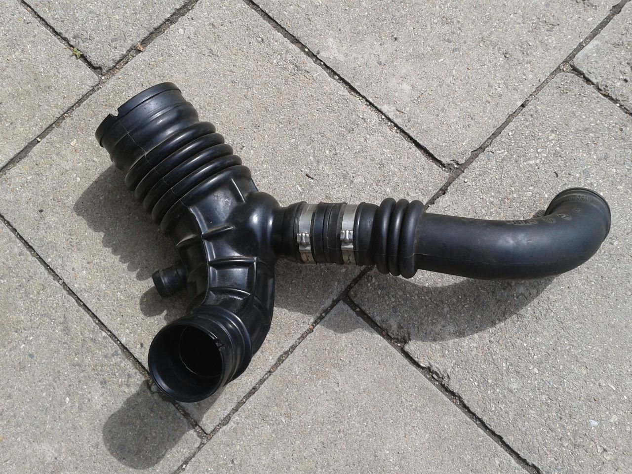

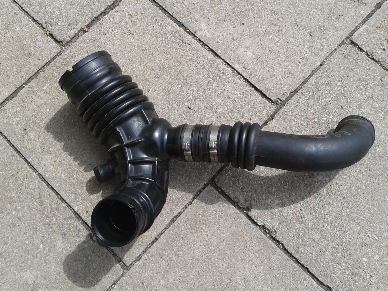

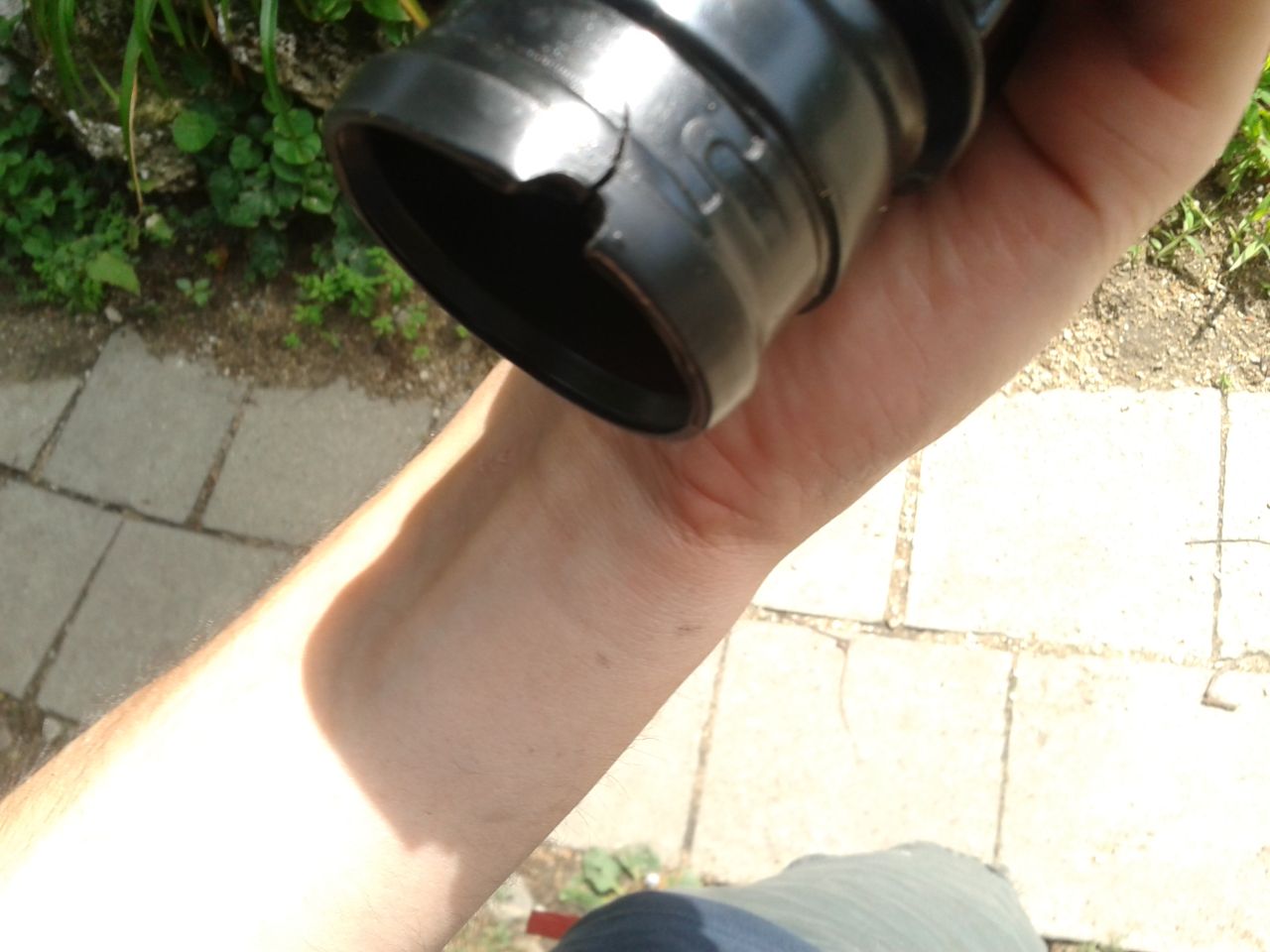

predpokladam, ze tady ty praskliny na tom kolenu od turba nebudou delat zadnou dobrotu co :roll:

Zion: ta prvni nicemu nevadi, pres tu druhou odvetravaci ti to muze tahat falesny vzduch. Vzhledem k tomu, ze je to za vahou vzduchu, tak bude negativne ovlivnovat vykon.
