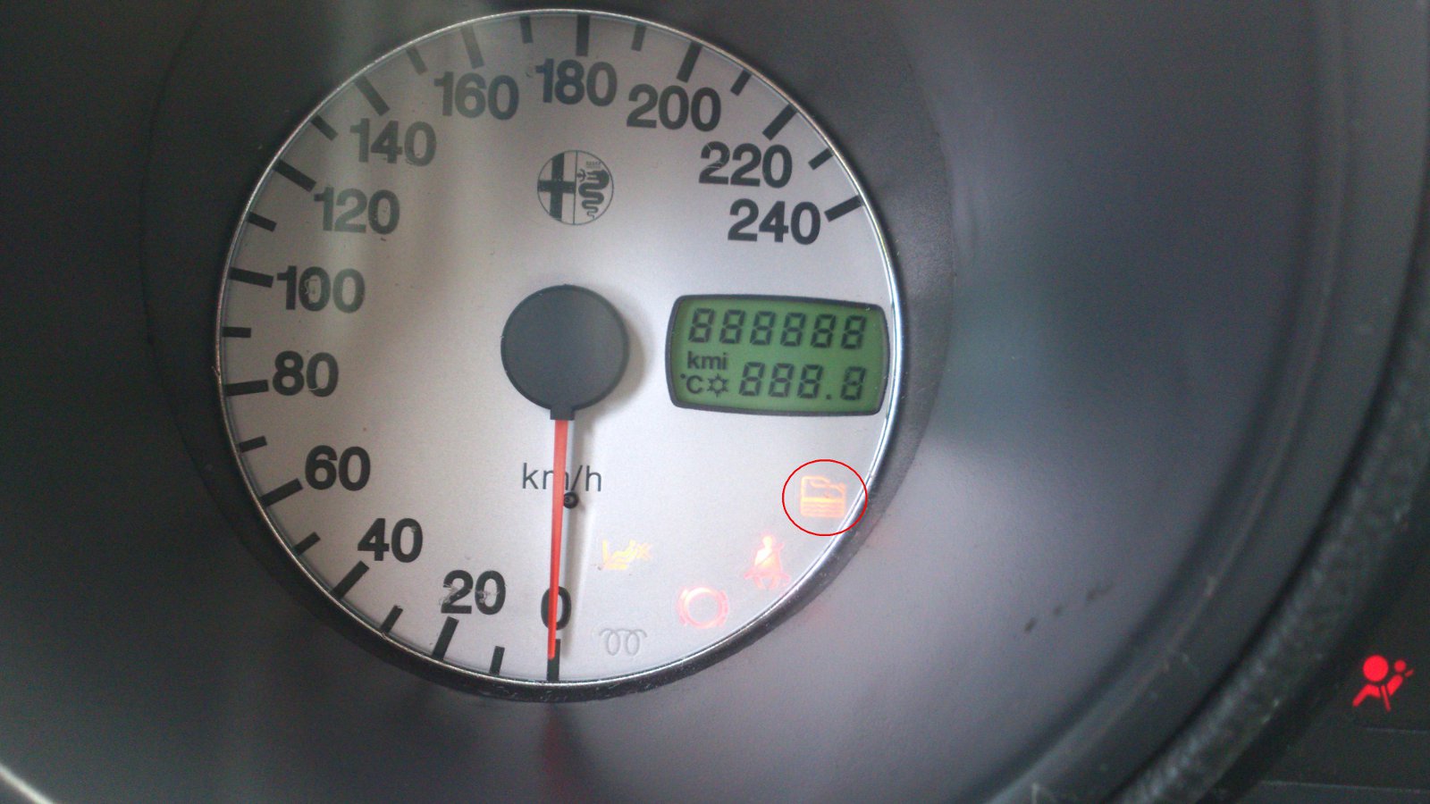

Ahoj, nevim, kam jinam to mam dat. Zadne vlakno, ktere se zabyva kontrolkama na pristrojovce, jsem nenasel, tak me snad neukamenujete :smt021 V priloze je zakrouzkovana kontrolka, ktera mi dneska behem cesty do prace parkrat problika. Mam v PDF manual, kde tahle kontrolka vubec neni zobrazena. Alfu mam VIZ podpis.. Co je to prosimvas za kontrolku? Diky

Kontrolka značí vodu v palivovém systému, resp. filtru. Pokud se ti rozsvěcuje během jízdy asi tam nějaká bude. Na filtru by myslím měl být nějaký ventil, kterým se vypouští, ale jistý si tím nejsem. Mě zprvu nesvítila vůbec, po druhé výměně fitru svítí jen po otočení klíčkem a pak zhasne jako ostaní kontrolky.
