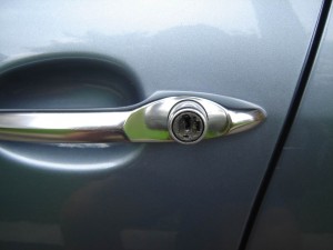

Tak se mi nějaký s..č :smt013 pokusil dostat do auta a poničil mi mimo jiné kliku u řidiče. Ta část (krytka s výřezem pro klíč) je součástí kliky nebo vložky zámku? Mám shánět novou kliku nebo vložku:(?

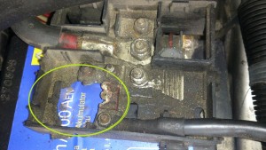

to, ze mam auto po nejaky bouracce, je celkem v pohode (az na spatne vytvarovany blatnik), ale co je sakra toto (viz foto)? Nevite nekdo? A kdyz TO tam neni, tak co tim riskuju? :) Diky

thunder píše:Tak se mi nějaký s..č :smt013 pokusil dostat do auta a poničil mi mimo jiné kliku u řidiče. Ta část (krytka s výřezem pro klíč) je součástí kliky nebo vložky zámku? Mám shánět novou kliku nebo vložku:(?
určitě to byl někdo kdo neví jak se do 156 leze bez klíčů jinak by to nebylo takto v zámku ale uplně jinak,já myslím že bude stačit zámek. Urážet ruce.
tam by měly být pojistky ale už asi vyhořely. :shock:

Příspěvek od Liwika19 » 3.8.2012, pát 19:46
aj ja tam mam poistky :shock:

Příspěvek od Stanin » 4.8.2012, sob 10:54
Super, pojistky.. To jsem si myslet. To bych je měl někde sehnat, co? :)

Příspěvek od Liwika19 » 4.8.2012, sob 10:58
no bolo by dobre :D je zaujimave ze ti to neukazuje ako nejaku chybu, lebo ich je tam celkom dost tych poistiek :-k

to Stanin,
sehnat origo a dát to tam je jedna práce, ale sehnat ty dráty k těm pojistkám, to už bude asi fuška...
pokud je neucvaknul kde neměl..
chtělo by to pozjišťovat k čemu to jsou ty pojistky, ověřit jestli event. nejsou odpojené kontrolky, ověřit jejich funkčnost,... atd atd...
pokud to jezdí, vše OK a nikde nic nesignalizuje, asi bych to nechal tak..
to thunder,
je to na praštění násadou od krumpáče přes pařáty, ale koho..?
já na svém místě, mít takové sousedy jako máš ty, bych to zapatlal nějakým dvojsložkovým kovovým tmelem, hezky přebrousil a lehce nějakou stříbřenkou zatřel, a používal dálku..
event. bych to samé udělal u spolujezdce..
+ montáž alarmu...
u SW se dá nouzově dostat do auta i kufrem..
alespoň jako provizorní řešení... a uvažoval o opravě...
