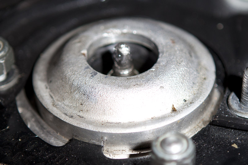

potřebuju vyměnit přední ložisko uložení tlumiče no problém je samotná matka jak ji dostat ven?
povolit ji nikdy nebyl problém ale teď se celý šroub i s ložiskem protáčí.
šroub ja zapadlý v misce a kousíček ven vyčuhuje placatá hlavička šroubu která se dá chytit jen na kraji kombinačkama - ve zbytku překáží klíč
nemáte nějaký nápad jak matku povolit, čím podržet ten šroub? nechce se mi moc držet tyč tlumiče v podběhu abych ji nezničil

Ten šroub by se neměl protáče maximálně tak 1/4 otáčky. Měla by to podržet pružina pokud se nepletu. Ale přední tlumiče jsem neměnil.

když sem měnil rameno před půl rokem tak se neprotáčel a teď porávě že jo nevim co stim a vařit se mi tam moc nechce třeba někdo má nějaký lepší nápad

Pokud se ti protáčí ten šroub tak to se ti protáčí celý píst a to by neměl když ho v uložení drží přuzina na dorazech.
Maximálně co můžeš zkusit, tak ať ti jeden člověk v sikách festovně chytne píst, ale až nahoře u uložení.

zkoušel sem to držet v sikovkách přes páku a protáčí se, nedá se to udržet asi budu muset vyndat celej tlumič i s pružinou a odšroubovat to až venku. to zřejmě abych se poohlédl po novém tlumiči co [-o<
edit: tak jsem vyndal celý tlumič ven zítra to zkusim nějak povolit takhle by to mělo jít lépe
Re: šroub uložení tlumniče 147/GT
tak už je to sundáno zvláštní že když byl tlumič na autě tak se šroub protáčel a když byl vyndaný tak to šlo hned bez protožení

Jestli si měl povolený dole v uchycení celý tlumič tak se asi protáčel uplně celý. Samotná pístnice se protáčet nemůže když je v dorazech pružina.

je to divný ale prvně sem začal povolovat horní matku tlumiče a protáčelo se. dolní uchycení tlumiče sem vymontoval až jako poslední když šel tlumič dolu

Hlavně je potřeba vyndat tlumič celý ven, pružinu stahnout stahováky a pak matku povolit vzduchovou pistolí. Ložisko tam žádné není, tohle není McPherson. Je tam jen silentblok, který jsem ještě neviděl poškozený...

rozdělané to mám od včera, zítra budu skládat dohromady má mi přijít nový díl, nakonec to opravdu nebyl ten silenblok který ani nijak poškozen snad být nemohl ale ty pazvuky a vrzání dělal horní gumový doraz mezi pružinou a miskou. ta guma se kousek utrhla a pružina se při nerovnosti dotýkala kov na kov (viditelné škrábance) no ta guma byl docela problém sehnat nakonec objednaná ve fiatu snad zíta dorazí
