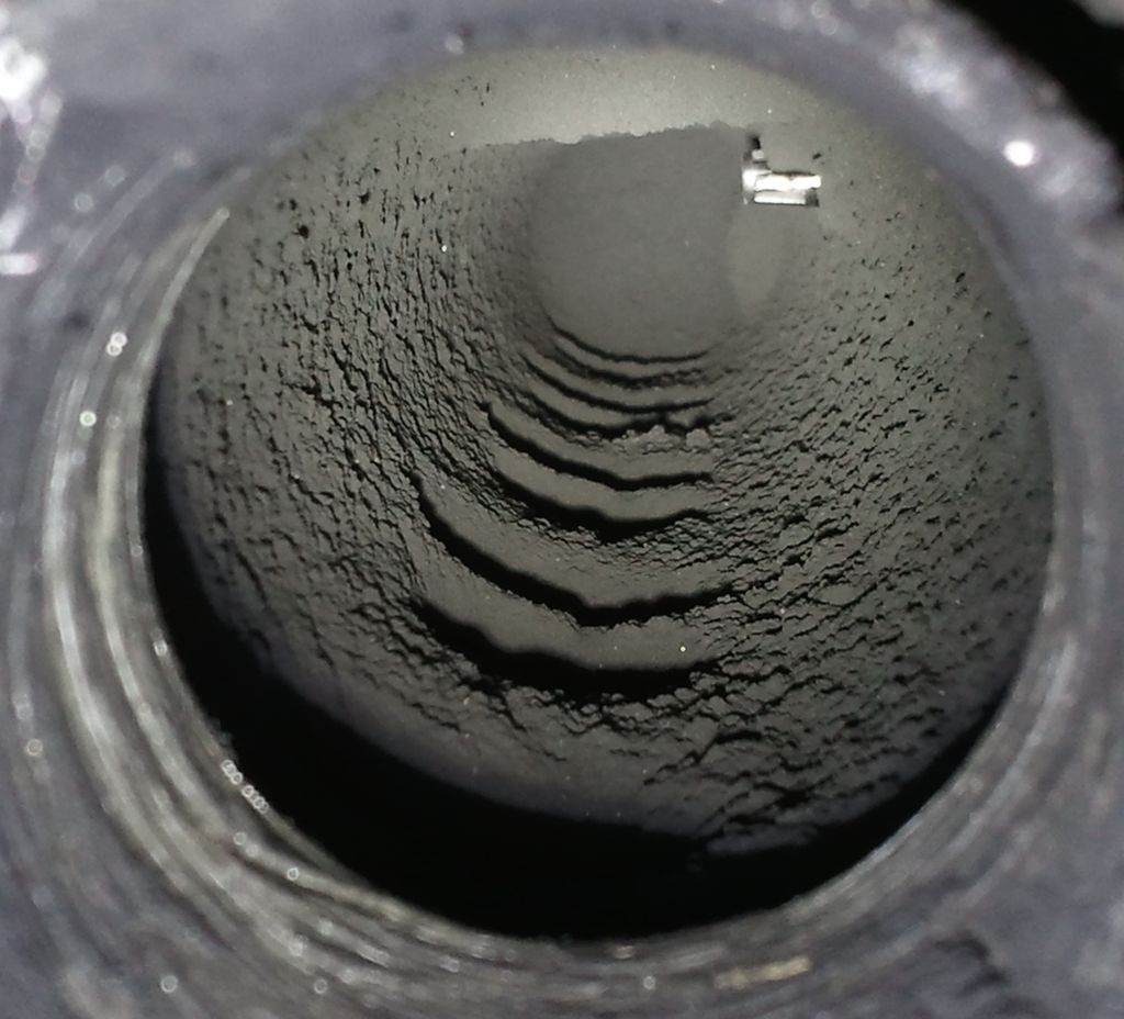

Možná to tu už někde padlo, ale rozhodně doporučuji při čištění EGRka (obzvlášť pokud je to po dlouhé době), sundat i modul s chcípací klapkou, protože za jeho těsněním se skrývá kruhový tunýlek táhnoucí se po obvodu sací roury, do kterého proudí výfukové plyny z EGRka a sloužící zřejmě k rozvíření spalin. Tento tunýlek jsem měl kompletně zacpanej mastnýma sazema, takže nic nevířil.
Ještě přikládám fotku ze sání, kdyby si chtěl někdo pobrečet :vom:
Sání 159 2,4jtdm 88tkm
