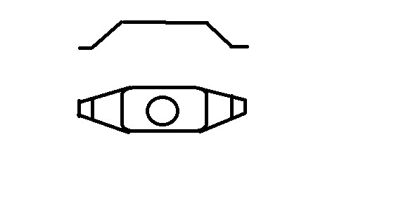

lubo
Příspěvky: 343
Příspěvek od lubo » 27.10.2012, sob 19:41
Už mi to taky vypadlo koukni se na podlahu pokud se ti to nechytlo na boty a nevysával si mohlo by to tam být. Je to cca 6mm na 3mm. je to takový mosazný plíšek. Vypadá asi takhle
Příspěvek od cendler » 27.10.2012, sob 19:48
to bohužel nemám, je to malý píšek, co preskakuje po tom zobáčku co tam kouká.
