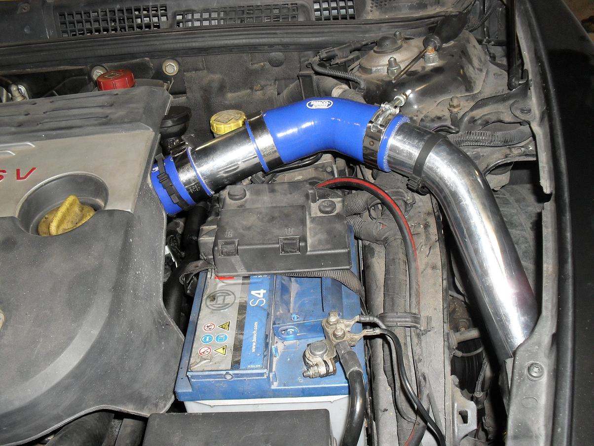

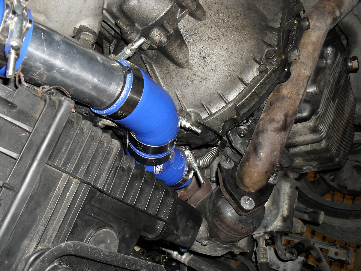

takhle jsem vyresil prasklou trubku od coolu ja.zatim jen polotovar ale zitra uz muzu poslat fotku jak to vypada v aute rozlestene.to uz musi vydrzet :smt023

tohle vyjde kolem 1000Kč a je to nesmrtelný. Tvar je jako origo, akorát to neni z jednoho kusu.

tahle vyšla o něco dráž
