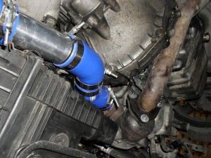

Dresik píše:Povidej a ukazuj :)
je to v podstatě universální tlaková hadice, jen je třívrstvá na místo dvouvrstvý originál. (tudíš je pevnější a nenafukuje se), neříkám, že vypadá stejně jako originál, která je z výroby naohybaná, ale jestli mám dát za hadici 3000,- nebo 400,- je sakra rozdíl. :smt041
Až se dostanu s foťákem pod auto, vyfotím a hodím to sem.
Jak říkám, mám ji na autě cirka půl roku a bez problémů funguje :smt026

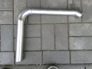

takhle jsem vyresil prasklou trubku od coolu ja.zatim jen polotovar ale zitra uz muzu poslat fotku jak to vypada v aute rozlestene.to uz musi vydrzet :smt023

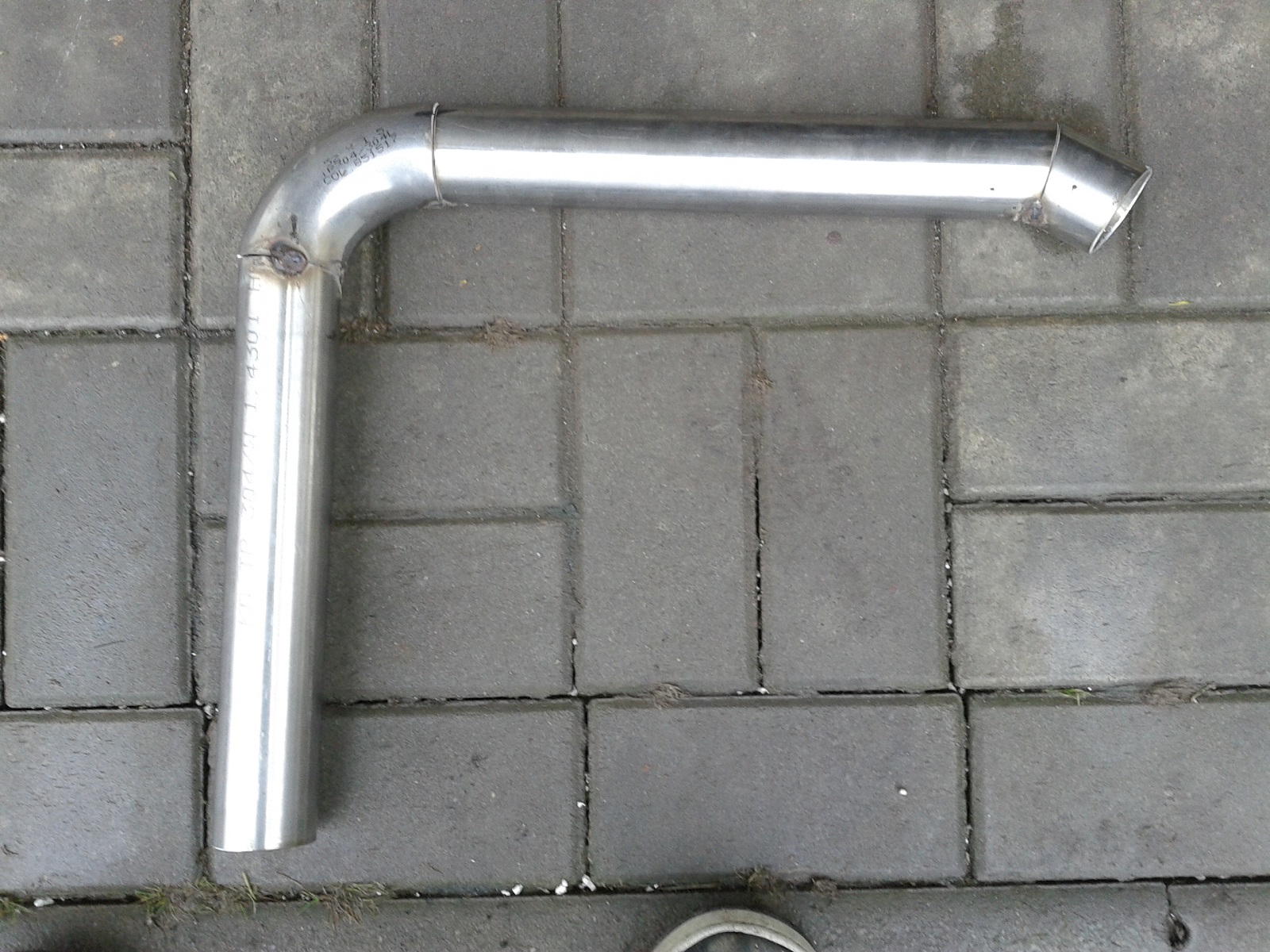

tohle vyjde kolem 1000Kč a je to nesmrtelný. Tvar je jako origo, akorát to neni z jednoho kusu.

Wejwy na kolik te prosimte vysel ten horni dil od turba do motoru??
Alfa romeo 147 1,9 JTD (2002)
wejwy
Příspěvky: 432
Re: Intercooler hadice k turbu.
Příspěvek od wejwy » 8.4.2013, pon 09:50
Cca tak 1500, nevim přesně, jsem toho bral tenkrát víc. Hlavně to nekupuj v čr, já to objednával ze slovenska, tam to vychází na třetinu.
