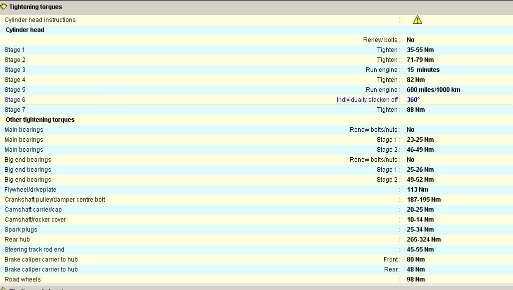

V žádném manuálu se mi nepodařilo najít utahovací moment hlavních a ojničních ložisek. Máte někdo nějaký ověřený info? Dal jsem na hlavní asi 65Nm a na ojnice asi 50Nm a vše zalepil. Snad to bude ok.

tady máš odkaz na manuál k benzínovým motorům, momenty na hlavní a ojniční domky tam jsou uvedeny. Mám pocit, že to bylo 50NM jak na hlavních, tak na ojničních, 25NM byly vačkové domky, ale ruku do ohně bych za to nedal. mrkni se :)

Díky za odkaz. Já tam teda u čtyřválce našel jen pro hlavní ložiska. Ojniční jsou až u šestiválce. Ale tam jsou hodnoty z nějakýho důvodu dost jiný. Ale to neva. Aspoň něco.

Rasputin: Ne, ojnice (connecting rod) opět chybí. Ale i tak díky.

Je tohle to co potřebuješ?
Příspěvky: 8617
Příspěvek od Harous » 12.12.2012, stř 21:00
I sem si vzpomněl odkud jsem tyhle věci stahoval:
http://www.berlinasportivo.com/pages/wshop75.php

Jo, to je ono. Tak to tam přece jen je, ale přehlídnul jsem to. Díky moc.
