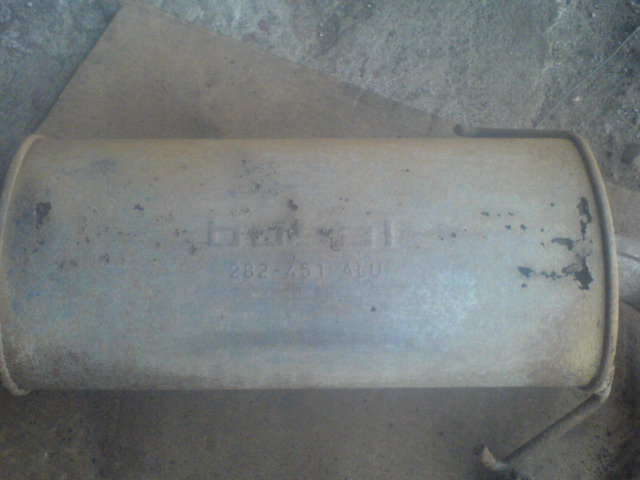

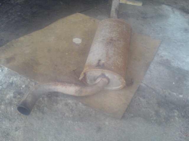

Příspěvek od Milano75 » 3.1.2013, čtv 20:34
jen tak provizorně opraveno, alfa potřebuje důležitější věci k provozu, jako třeba novou napínací kladku a GO přední nápravy, ale tohle mi vadilo, bych se styděl, přitáhnout to na STK

Příspěvek od hondzik » 4.1.2013, pát 09:21
já chápu že doba je zlá, ale lepit BOSAL... Kdybych věděl, nemusel jsem asi 3ks vejfuků vyhazovat. V každým případě na tom byly líp než tohle jak před zásahem tak po....

Příspěvek od RV147 » 4.1.2013, pát 12:24
No, kdybys to obalil celý máš na chvíli pokoj a práce už to o tolik víc nebude, takhle budeš rád, když to dojede na tu technickou.
Příspěvek od Milano75 » 5.1.2013, sob 14:34
no asi tak, ten výfuk děravý nebyl, když sem to koupil a takhle schnil tím občasným startováním, nechtěl sem tam dávat výfuk o Petra, aby mi jen tak hnil, ten tam nacpu až to auto půjde 100% do provozu :smt023
