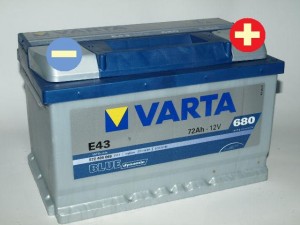

Příspěvek od Petr147 » 8.12.2012, sob 10:02
to snad ještě někdo kupuje dolívací baterky?
Geralt10
Příspěvky: 552
Příspěvek od Geralt10 » 8.12.2012, sob 10:35
no, i z těch takzvaně bezúdržbových voda odpařuje, pokud nemáš ty šíleně drahý, co můžou být i vzhůru nohama

Dresik
Příspěvky: 577
Bydliště: Praha-východ
Příspěvek od Dresik » 8.12.2012, sob 12:17
Zlate dolivaci. POkud muzu, koupim :)

Příspěvek od Franik » 8.12.2012, sob 13:15
jj já též radši vezmu nějakou baterku která má špunty než ty barevné radoby bezúdržbové kiksny, hezzky dvakrát do roka kouknout na hladinu případně dobít a je klid. I z tý víc bezudržbový se i přes separátory nějaká voda uvolní je tam počítaná hladina tak aby vydržela po dobu životnosti s potopenýma deskama, ale za standart situace.

Příspěvek od speedy » 8.12.2012, sob 16:56
dá se tedy dostat nějakým způsobem do této VARTY?
Dresik
Příspěvky: 577
Příspěvek od Dresik » 8.12.2012, sob 17:09
Tu mam presne ja. Ja se jednou dostal do umirajici boshky. Nasilim otevrel, dolil a fungovala, jen jsem pak musel poradne viko zpet zalepit.

Příspěvky: 7299
Příspěvek od speedy » 8.12.2012, sob 17:28
Aha, takže ale normálním způsobem udržovací není :???:
