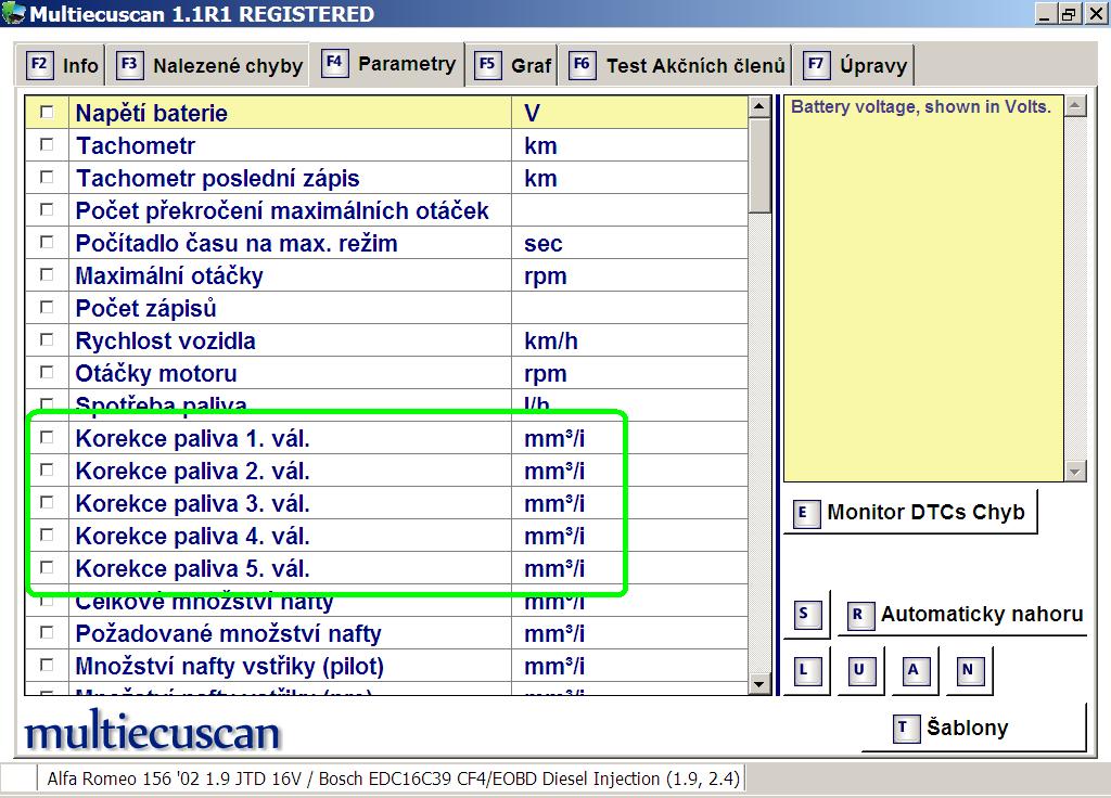

Já jsem zjistil, že špatně těsní první vstřik, utíká tlak (viz diag). Na 3 vstřiky je problém pryč. Ale jakmile zapojim první vstřik, tak to chcípá.
![Obrázek](http://img824.imageshack.us/img824/479/diaga.png)
AR 156 1,9 JTDm 16V

Re: Nejde nafta ..
to je jasný, protože začne utíkat tlak z railu do přepadu. Stačí vyměnit trysku ve vstřikovači, stojí 1500,-

Re: Nejde nafta ..
To kontrolujes pres FEs? Kde tam se da otestovat kazdy vstrik extra?

Re: Nejde nafta ..
Jj, mám FES 2.5.. Ještě se chci zeptat. Když prohodím konektory na vstřikách, tak to nebude žádný problém, že ?
