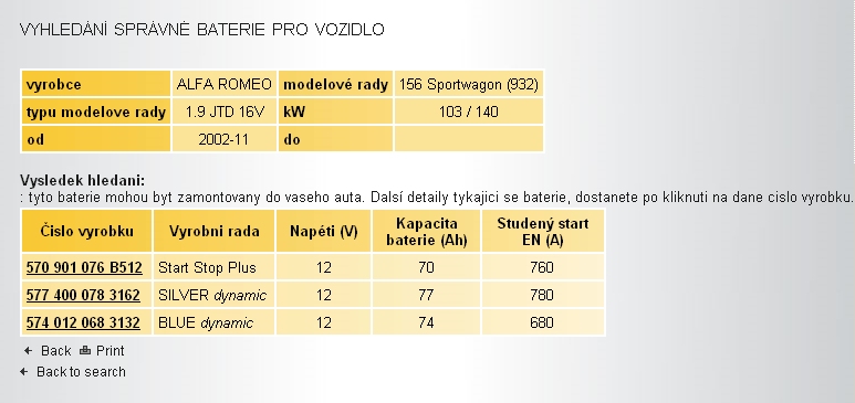

hoj může mi prosím někdo teda odpovědět jaký hodnoty má mít baterka na 156 1,9 16V ? Mam vyhlídnutou vartu co má 74 Ah a 750A ale nevím jestli to neni moc silný

AlfaTom píše:hoj může mi prosím někdo teda odpovědět jaký hodnoty má mít baterka na 156 1,9 16V ? Mam vyhlídnutou vartu co má 74 Ah a 750A ale nevím jestli to neni moc silný
Příspěvek od Dallen » 13.12.2012, čtv 12:05
74Ah je v pohodě, spíše si připlať za baterii s vysokým startovacím proudem
