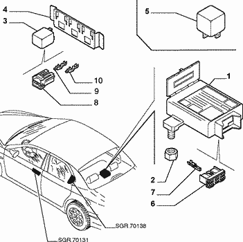

Re: Klíček ke 156 a vše kolem
1 Centralni jednotka dálky - 60677249
3 Vypínač s dálkovým ovládáním - 46520422 - 30A
5 Vypínač s dálkovým ovládáním - 7686775 - 15A
Ještě tu mám tenhle nákres k nahlédnutí, víc info k tomu nemám.
Jinak Botásku Ty moc dobře víš, jak nerad rozebírám něco tak špatně přístupného, kde hrozí, že po zpětné montáži by to mohlo vrzat nebo ťukat atd...
