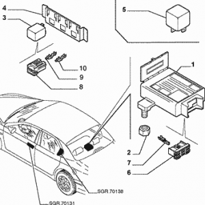

I tak mam spousky dalsich otazek, ta bila krabicka je jednotka centralu? Nebo je to v jednom s dalkou? Jak s polu komunikuje dalka s centralem? Dala by se pouzit dalka z jine 156 napr z roku 2002?

Tak to já to mám jinak. Ta bílá krabička tak tam jsem napojoval otvírání dveří, blinkry atd.
Re: Klíček ke 156 a vše kolem
BotasITC píše:I tak mam spousky dalsich otazek, ta bila krabicka je jednotka centralu? Nebo je to v jednom s dalkou? Jak s polu komunikuje dalka s centralem? Dala by se pouzit dalka z jine 156 napr z roku 2002?
Myslím si, že od roku 2002, když už byl facelift interieru by to mohlo být stejné a dala by se použít
1 Centralni jednotka dálky - 60677249
3 Vypínač s dálkovým ovládáním - 46520422 - 30A
5 Vypínač s dálkovým ovládáním - 7686775 - 15A
Ještě tu mám tenhle nákres k nahlédnutí, víc info k tomu nemám.
Jinak Botásku Ty moc dobře víš, jak nerad rozebírám něco tak špatně přístupného, kde hrozí, že po zpětné montáži by to mohlo vrzat nebo ťukat atd...
Dekuji vsem. Dnes je dilo dokonano :-) uz nemusim behat jak tydyt
nakonec sem nasel kabel co vede od dalky k centralu a zneuzil ho. Tedy sem si usetril tahani kabelu pres cele auto, ikdyz i tak sem pulku rozebral :-)

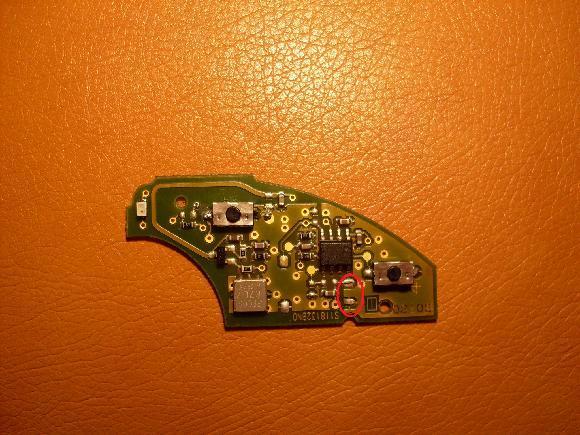

Dobrý den, mám problém s klíčem k Alfě 156, přestal mi fungovat centrál i otevírání kufru na dálku, dioda normálně bliká a po otevření klíčku jsem si všiml že na tišťáku chybí jedna součástka kterou jsem nenašel a nevím co to je, dokázali by ste někdo zjistit co tam chybí? díky za pomoc

Byl by tady někdo tak ochotný a vyfotil mi nějak detailně tu část která je v červeném kroužku v minulém příspěvku, potřebuju zjistit co tam chybí, díky
to same resim uz dlouho s klicem v 147 a zatim nikdo nic

tu je

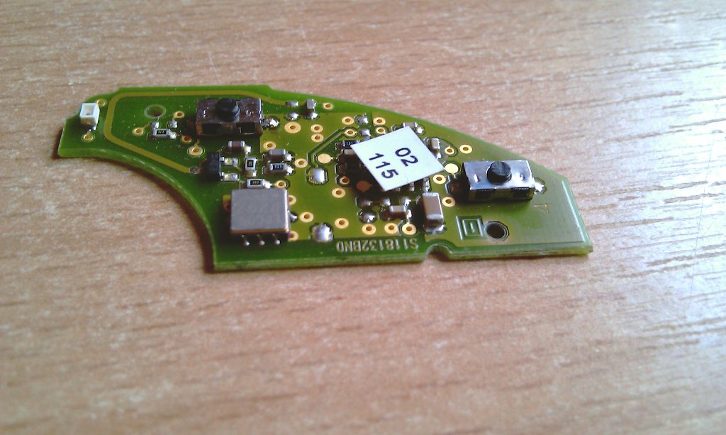

Tak ruku do ohěn za to dám
Teď ještě změřit kapacitu
Bohužel SMD kondenzátory nemají (krom elekrolitických) žádné značení, jediná možnost je vypájet a změřit. Práce na 10min :-)

Tak do toho nejdu, svoje klíčky mám rádBotasITC píše:Bohužel SMD kondenzátory nemají (krom elekrolitických) žádné značení, jediná možnost je vypájet a změřit. Práce na 10min :-)
Vypájet ho není úplně potřeba, nevypadá, že tam je ještě nějaký další který by to zkreslil
Ale půjde to poznat podle velikosti, smd nemají stejné rozměry.
Takže když seženu rozměrově stejný tak by měl mít i stejné hodnoty jako ten původní? Chápu to správně?Dallen píše:Vypájet ho není úplně potřeba, nevypadá, že tam je ještě nějaký další který by to zkreslil
To co píše Dallen chápeš správně, ale je to nesmysl. Udávat kapacitu SMD kondenzátoru podle jeho velikosti prostě nejde. Je potřeba ho vypájet a změřit, další kondenzátor vedle být nemusí, aby zkreslil výsledek měření.
Jo, například kdyby tam byl kvůli vyhlazení napětí tak je to celkem fuk, ale pakliže například udává frekvenci vysílače, tak bude problém...

Kvůli frekvenci nebude, to by museli jednotlivě dolaďovat a tomu nevěřím.
tak kvůli frekvenci tam opravdu není a je asi opravdu fuk jakou má kapacitu, měl sem doma starý HDD z PC tak sem ho rozebral, odpájel jeden keramický kondenzák stejné velikosti jaký byl v ovladači podle fotek a i tam seděl na místo po starém, napájel ho na ovladač a už zase otvírám dálkově i centrál i kufrtuta146 píše:Kvůli frekvenci nebude, to by museli jednotlivě dolaďovat a tomu nevěřím.
Stou velikostí to je tak jak jsem to napsal, ten rozdíl ve velikostech tam v řadách je a řady nejsou až tak velké.
