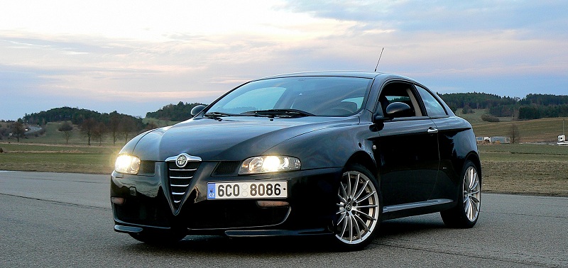

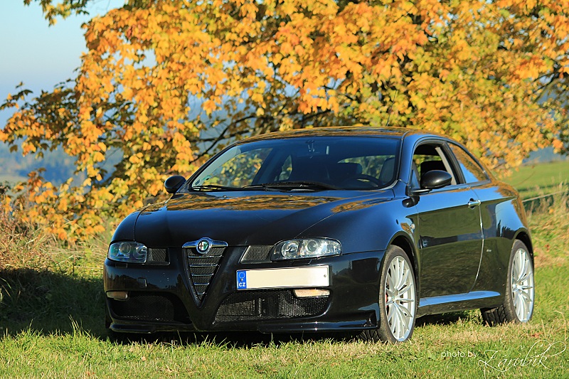

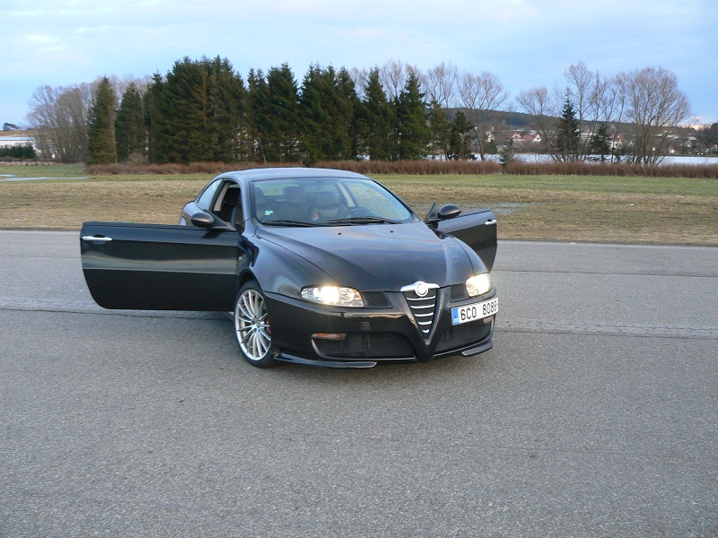

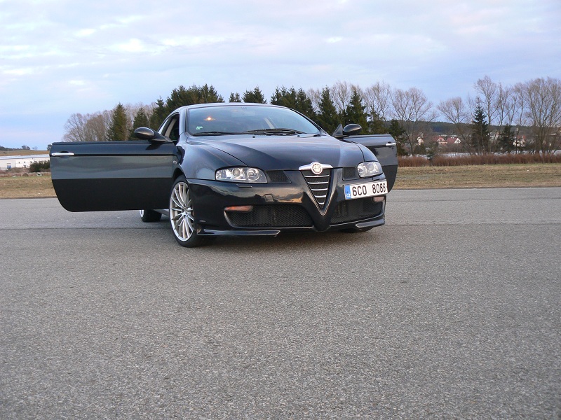

Fotky sem hodím tak se můžete podívat, ještě bych chtěl poděkovat George.KHE za trpělivost :-)

Vypada teda bozsky! Ten Novitec dela divy :wink: hele a co to mas s maskou? Cerna barva ci folie?

Na masce žádná folie není :-)

Parádní fotky :smt023 , vypadá na nich opravdu dobře. Tak ať ti dělá už jen radost. Každopádně kdyby jsi ještě něco potřeboval dej vědět.
