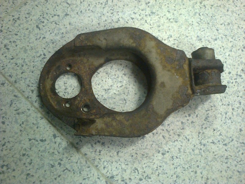

mám tu horní rameno a chtěl bych vědět jestli je lepší nechat pozinkovat nebo dát do kamaxitu- co je stálejší??

Zinkování vydrží hodně, ale ono je problém kde to nechat udělat, protože u nás se bere zinkování jako nastříkat něco zinkovým sprejem a otom to moc není.
Komaxit udělá slušně naopak každej druhej

To je šopování, to je k prdu na takovéhle profilované věci, protože se to nedostane do záhybů. Nejlepší je komaxit. V žárovém zinku se to zkroutí a vyhřeje na galvanický se to nedá tak dokonale odrezit.

Opískování a šopovaný zinek na tyto dva díly by vyšel na 320,-Kč bez DPH. Šopovaný zinek je odolnější oproti oxidaci a oděru.
jinak komaxit je za 200 i s pískováním

bacha na díru na silentblok, komaxit je dost silný, budeš odtud muset pak barvu vyškrábat.
