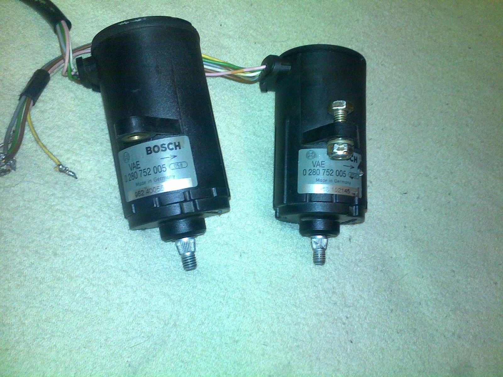

já mám doma potenciometry dva ten muj co tam byl originál z 3.0V6 a pak jeden z 2.4JTD a jsou uplně stejný se stejnýma číslama na sobě. Tak si myslím že z 2.0 by to mělo být taky stejný.

v eperi su dve cisla : 60630438 a 60675805 a je tam v tom taky bordel ze tiez sa priklanam k tomu ze to pasuje na vsetky.

Příspěvek od JiriCech » 4.3.2013, pon 18:41
ten na levo je z 3.0V6 a ten na pravo je z 2.4 JTD ale nevim roky vyroby. Ty číslo co si psal nevim co jsou ale tady ty dva mají stejný číslo.
U mě to byla chyba ŘJ,takže výměny potenciometrů byli na nic, po výměně ŘJ to jede bez problému. Ale to už jsem jednou říkal, to ukáže až čas jestli to tak doopravdy bylo. Ale jestli chceš ten jeden potenciometr prodat tak ti ho prodám. Oba měli i konektor ale ten se uřízl když sem to dávál do svýho protože to byl první krok co se dělalo když to začlo blbnout.
