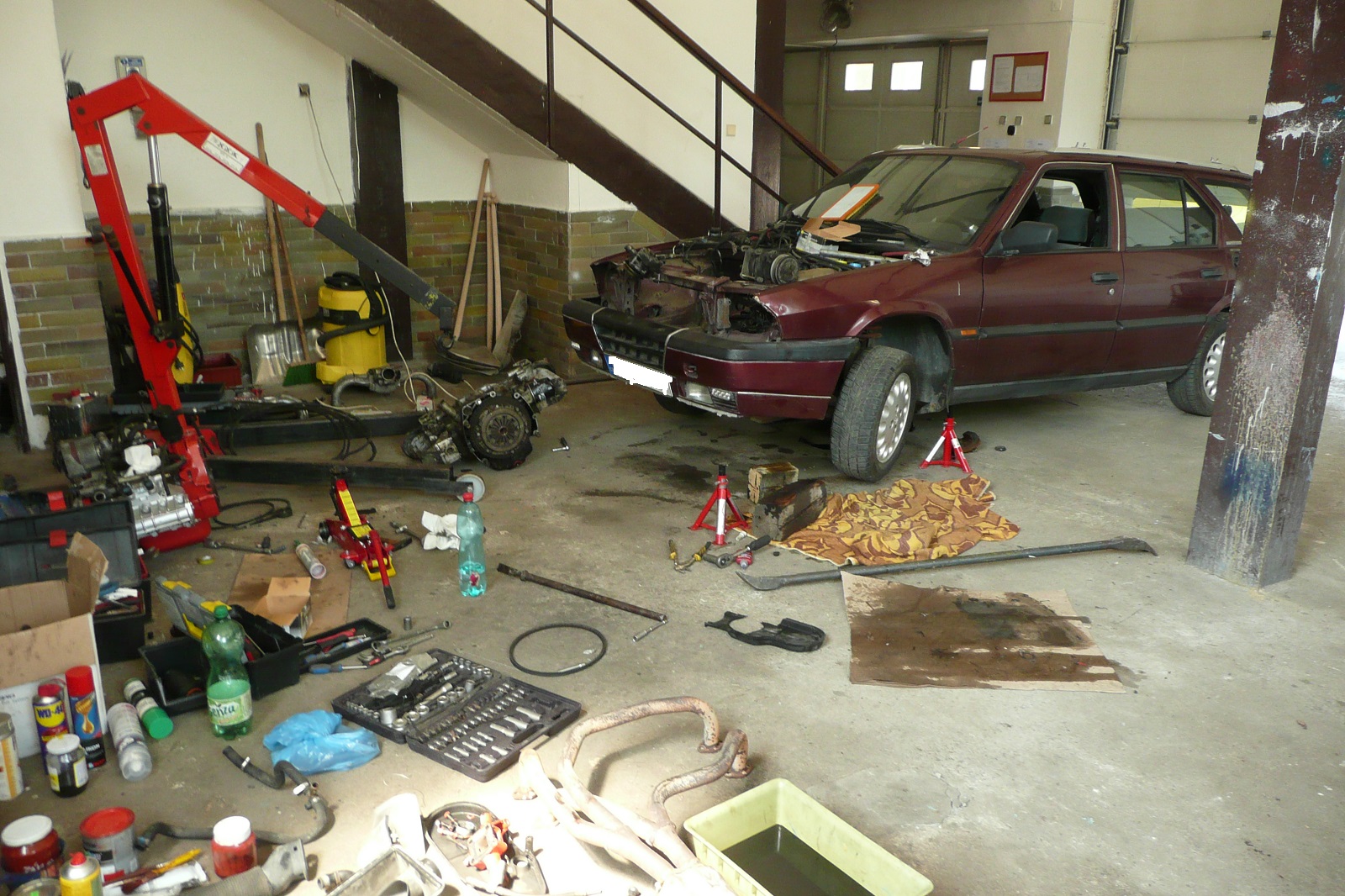

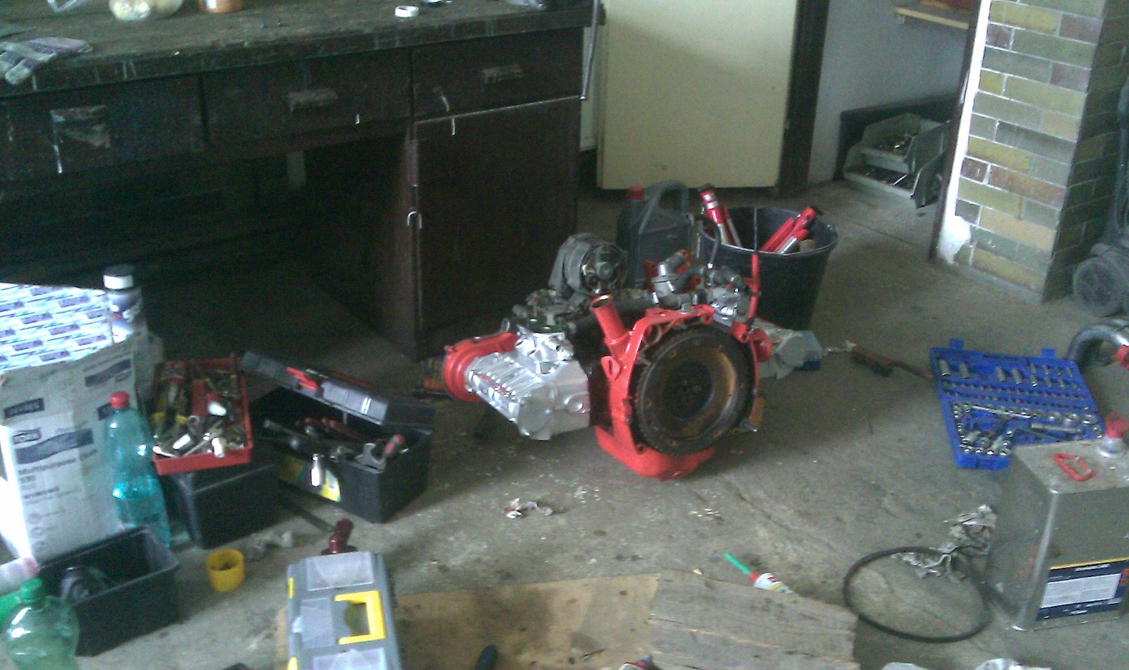

Výměna motoru 1.7 i.e.

Jakým postupem to děláte bez zvedáku?
Biker_123
Příspěvky: 20
Registrován: 10.3.2013, ned 15:53
Re: Biker_123 - Alfa 33 (4ks: karb., i.e., 16v)
Příspěvek od Biker_123 » 14.3.2013, čtv 15:26
zde. píše:Jakým postupem to děláte bez zvedáku?
postup je takovy ze zirafou si motor zvednu, bez te by to neslo, a potom se musi povolit napravnice dole aby cca o 10cm spadla predni naprava, potom clovek chvilku nadava:D aby se z motorem z hora vymotal, ale jde to, u 16V by clovek vrchem neprosel, to uz se musi zespoda.... jinak to neni nic az tak hroznyho, potom chvilka prace trefit srouby do prevodovky a potom uz to nic neni....:)
Příspěvek od zde. » 14.3.2013, čtv 15:59
Tak horem tahat by mě to ani nenapadlo :)

zde. píše:Tak horem tahat by mě to ani nenapadlo :)
Vsechno jde kdyz se chce:) ale 16V sem delal uz spodem:)
Příspěvek od zde. » 14.3.2013, čtv 16:25
Spodem je to právě úplná hračka - když má člověk zvedák :) (odmontuje motor pod kterým je stojánek a pak zvedne auto ke stropu) ale bez zvedáku je to trošku boj.

zde. píše:Spodem je to právě úplná hračka - když má člověk zvedák :) (odmontuje motor pod kterým je stojánek a pak zvedne auto ke stropu) ale bez zvedáku je to trošku boj.
jj, zvedak nemam, ale i tak 16V byl rychlovka, clovek si poradi:) zvedak bude treba casem:)
