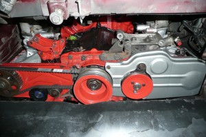

Výměna motoru 1.7 i.e.

zde. píše:Jakým postupem to děláte bez zvedáku?
postup je takovy ze zirafou si motor zvednu, bez te by to neslo, a potom se musi povolit napravnice dole aby cca o 10cm spadla predni naprava, potom clovek chvilku nadava:D aby se z motorem z hora vymotal, ale jde to, u 16V by clovek vrchem neprosel, to uz se musi zespoda.... jinak to neni nic az tak hroznyho, potom chvilka prace trefit srouby do prevodovky a potom uz to nic neni....:)

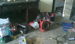

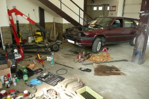

Příspěvek od Biker_123 » 14.3.2013, čtv 17:20
jeste 2fotky
