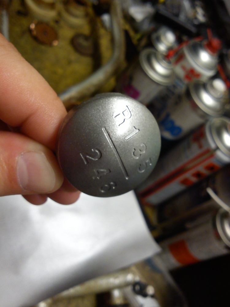

Ahojte,
neviete kde by sa dala zohnať nová kritka na riadiacu páku?
Začal sa mi odlupovať ten pokovovaný vrchný povlak...
Nikde to neviem zohnať.
Veľká vďaka
Veľká vďaka

Je normální, že se to časem ošoupá. Pokud navíc nosíš prstýnky, je to pak hned. Ale zvládneš si to opravit i sám - stačí ti k tomu šmirgl, barva a lak.. taky jsem si to dával do kupy..
Re: Chrastí řadička :-)
To som skúšal tiež ale mne sa polovica zošúpala a musel som ju dať dole celú, až na to že z drážiek mi to nešlo a nevyzerá to najlepšie. Podľa mňa sa niekde musí dať zohnať origo... Inak tebe sa to podarilo parádne

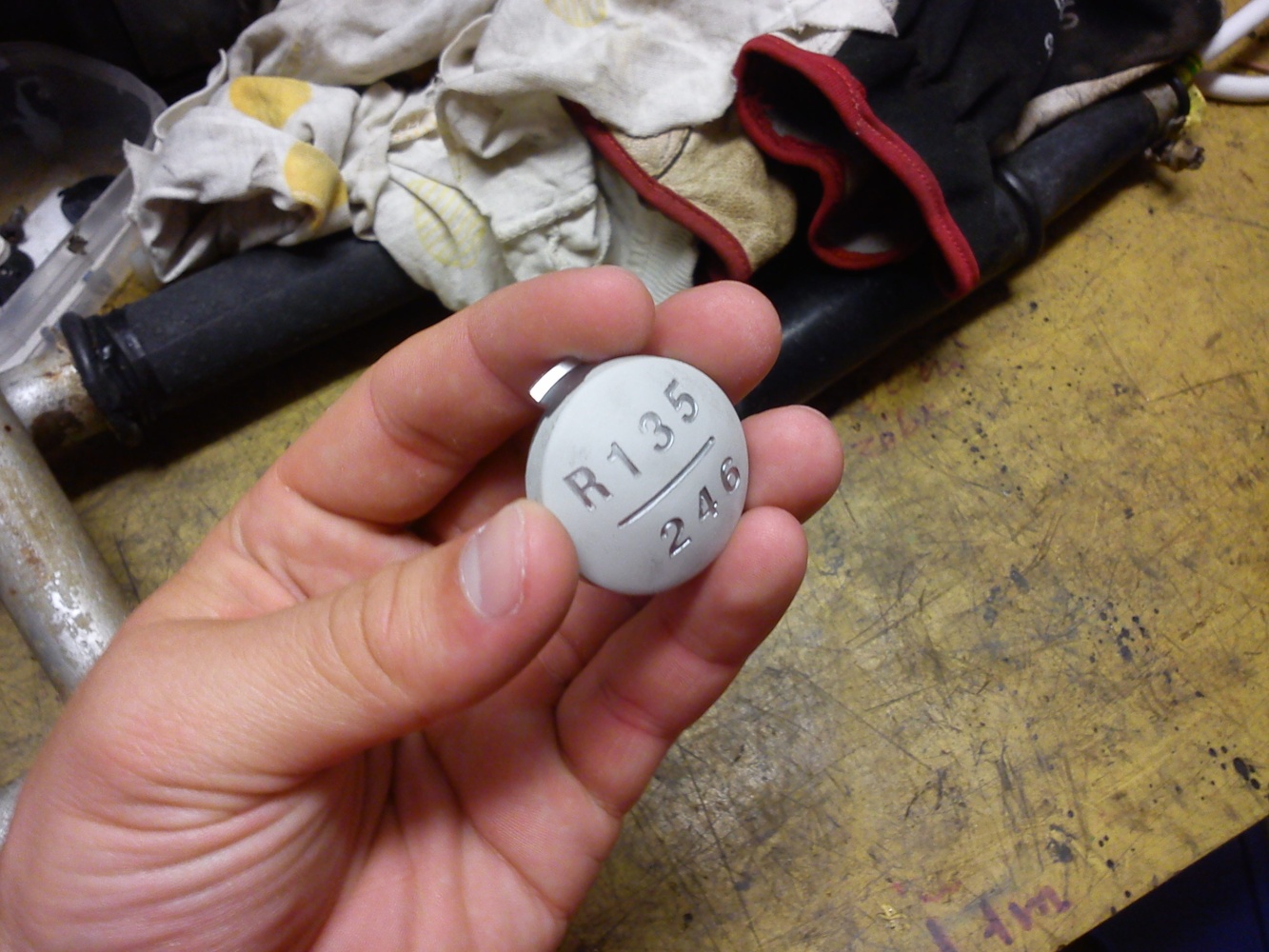

Aj ja som mal s tým problém, riešenie jednoduché
http://img11.imageshack.us/img11/2146/imag0382a.jpg
Měl jsem úplně stejný problém. Zkoušel jsem tam navíc dávat pod ten šroub pérovku, ale nevešla tam - ten plast tam pak nešel nasadit. Tak jsem to jen pořádně přitáhl.
