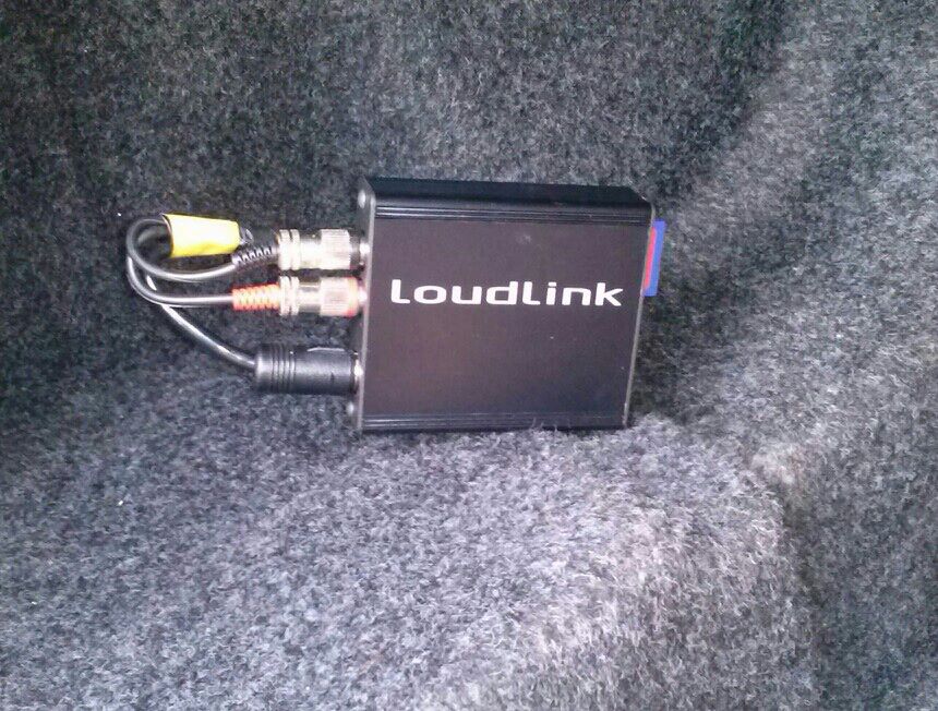

Pro demonstraci ho držím v ruce... a protože ho držím v ruce, není namontovám v autě... Takže nic moc ale pár let fungoval. Já i kluk, od kterýho jsem ho měl teď máme oba Loudlink takže asi tak.
