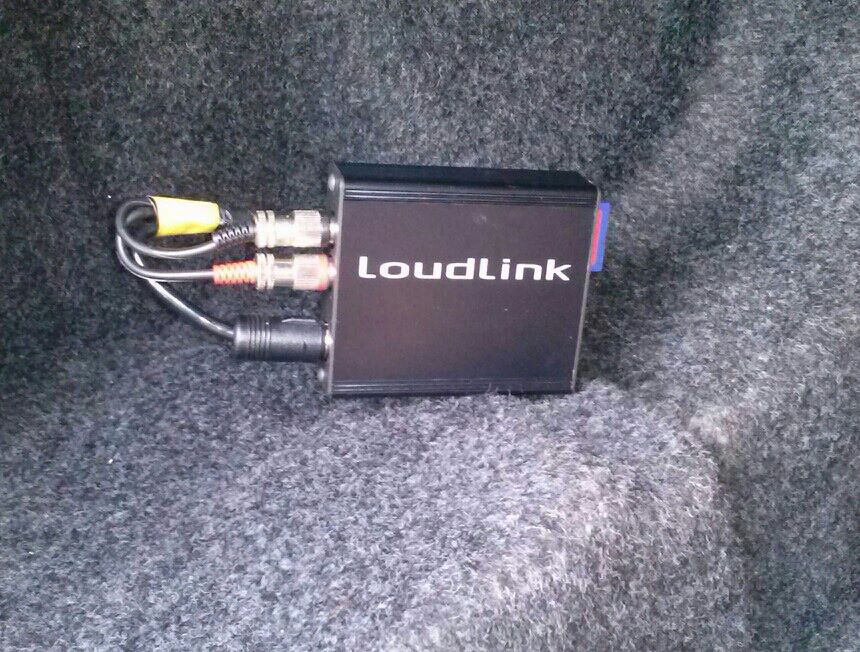

No , tak mám Loudlink asi 2 měsíce a z toho už byl jednou na opravě a půjde znova...
Kamarád ho má skoro rok a fakčí parádně. Objednal jsem ho přes něj a já mám asi zmetkovej kus. Blbe to i v jeho autě :|
Normálně fakčí, jezdím třeba 2 dny. Dojedu do práce, zdechnu, zamču a odejdu. Příjdu a pak se pustí rovnou rádio a když přepnu, vidím zase jen NO CD PLAYER....
Pak se to stejným způsobem rozjede a chvilku jde. A tahle to jde dokola..... Zkoušel jsem vyměnit kartu, jeho přehrávač a je to asi krabkou.
alfi166silver
Příspěvky: 736
Re: Loudlink
Příspěvek od alfi166silver » 6.4.2013, sob 09:53
Nemáš prošlehlou kostru v ICSce? Stačí když někdy dávno kabely od changeru škrtli o plus na baterce ,to potom blbne a ku*ví to i tu krabičku.... Vytáhni ICSku a natáhni drát od zemnícího šroubku nahoře ICS do kostřících kabelů changeru v ISO konektoru. Netahej kostru od baterky nebo od jinud! Udělá to zemnící smyčku a bude to hvízdat v reprákách dle otáček altíku.

Tak jsem vyměnil kartu a už to funguje, ale zase mi pohasíná podsvícení displaye a i tak to přehrávání občas ukazuje pomaleji vteřiny... Jako pustit XPčka na 386 :) Jednou se mi stalo, že jsem jel album v pohodě a jedna písnička pak neměla zvuk, ale možná problém s mp3 ...

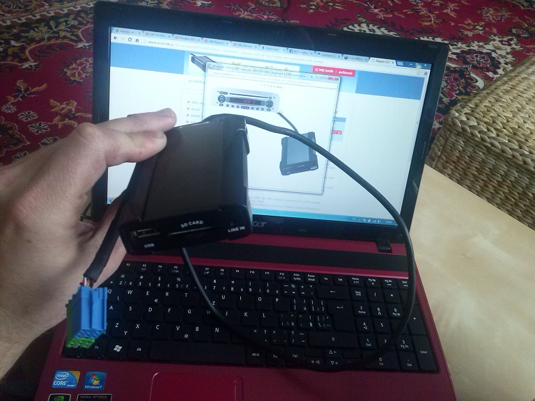

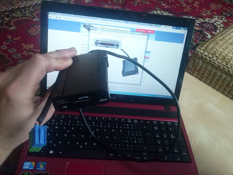

Zajímalo by mě jestli má někdo odzkoušen tenhle Xcarlink http://www.xcarlink.cz/?p=productsMore& ... alfa-romeo a jaké má s tím zkušenosti
Ma2
Příspěvky: 41
Registrován: 10.1.2013, čtv 21:07
Re: Loudlink
Příspěvek od Ma2 » 2.6.2013, ned 12:22
Pro demonstraci ho držím v ruce... a protože ho držím v ruce, není namontovám v autě... Takže nic moc :) ale pár let fungoval. Já i kluk, od kterýho jsem ho měl teď máme oba Loudlink :) takže asi tak.
mongos
Příspěvky: 8
Registrován: 2.6.2013, ned 01:25
Re: Loudlink
Příspěvek od mongos » 2.6.2013, ned 12:52
na ten loudlink jsem se díval a u nás ho nejde sehnat jedině ze zahraničí
Ma2
Příspěvky: 41
Re: Loudlink
Příspěvek od Ma2 » 2.6.2013, ned 13:59
Jo jo , ale není to moc problém... Sice se to platí přes internet, ale i s poštou mě to vyšlo na necelé 3000... Což je dobrý :) Nemá to sice USB, ale jak často se to bude přehrávat. Jediná nevýhoda je, že když budeš chtít přehrát něco náhodou od někoho, tak z většiny to mají lidi na flashce, ale ještě se mi to nestalo... A většina PC, hlavně notebooků v sobě na SD má :)
