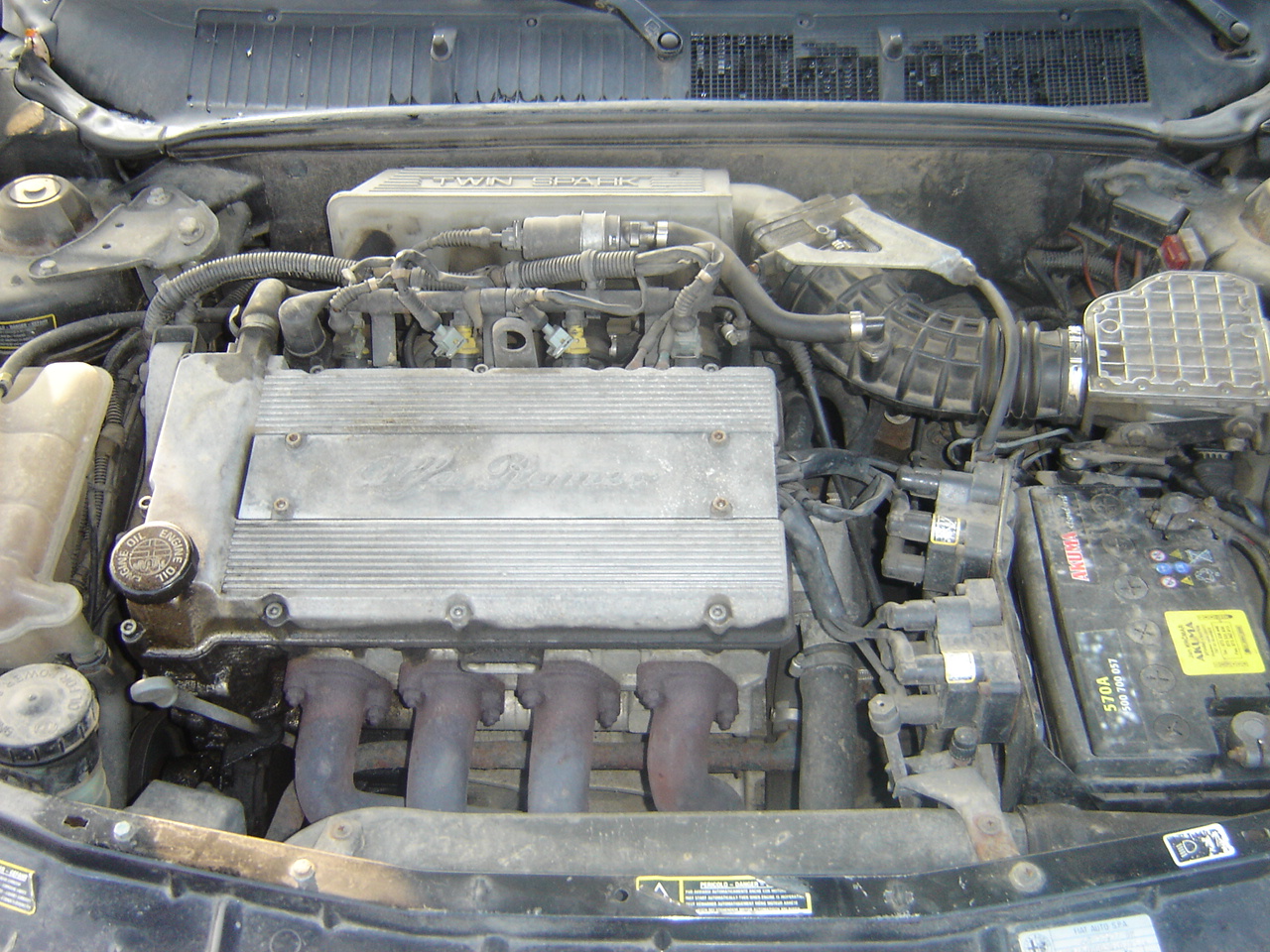

Re: TS 8v (pokec)
Mám 1.8 8V a hliník ...
Re: TS 8v (pokec)
Pěkně uklizeno
. Všichni mají hliníkový...
Jak se trochu oteplí, chystám se udělat generální úklid pod kapotou a to moje šedý a hnusný sání mi do toho moc nepasuje. No už jsem to pořešil jinak.
Dlouho bojuju s únikem oleje přes víčko, jsem v tom sám? Šponovaj jsem capky, zabrušoval hrdlo a furt prosakuje. Do sání olej neháže. Aj mě napadlo do ventildeklu vevařit šroubovací hrdlo z 16V místo bajonetu. Hrozně mě to rozčiluje, i když ten olej utírám, mám motor poblitý jak nějaký eMBéčko

Re: TS 8v (pokec)
Jiný než hliníkový se snad nedávalo, nebo jo? Jinak mám to samý co Tonio, teda akorát daleko špinavější

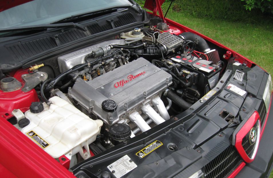

Re: TS 8v (pokec)
Na 1.7 ts taky plastové.. bral bych hliníkové hned, vypadá to fakt mnohem líp.

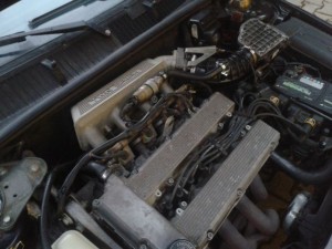

- Příspěvky: 3295
Re: TS 8v (pokec)

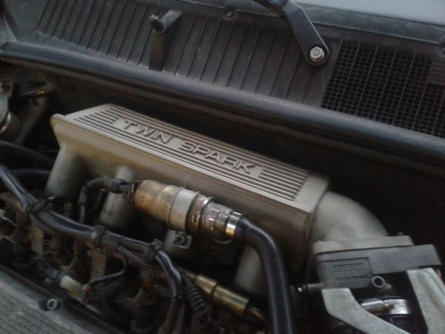

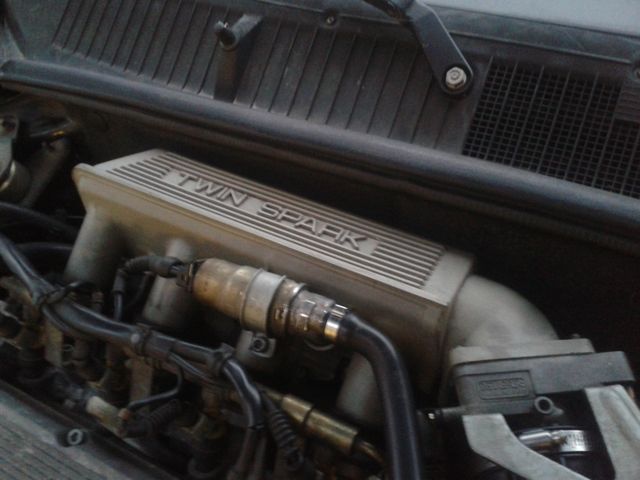

Hoďte sem fotku toho plastovýho, nějak si neumím představit, jak to vypadá
Re: TS 8v (pokec)
Můj motor někdy před pěti lety
Teď mám nachystaný k výměně sání stříklý černým matem, ale furt je plastový.

Jinak tady taky plastové...

Mně olej nežere (1.8 8v), ale já mám 155 jen jako víkendovku (najedu cca 5000 od výměny k výměně ...). Ten motor s plastovým sáním na obrázku je Tvůj? Pokud jo, měl bych doma kryt kabelů.

Re: TS 8v (pokec)
to David GL : myslím, že tady je hliník k mání
http://www.alfisti.cz/forum/viewtopic.php?f=85&t=13943
Re: TS 8v (pokec)
Tonio píše:...měl bych doma kryt kabelů.
To hliníkové sání od Petina jsem zaznamenal, díky za tip.

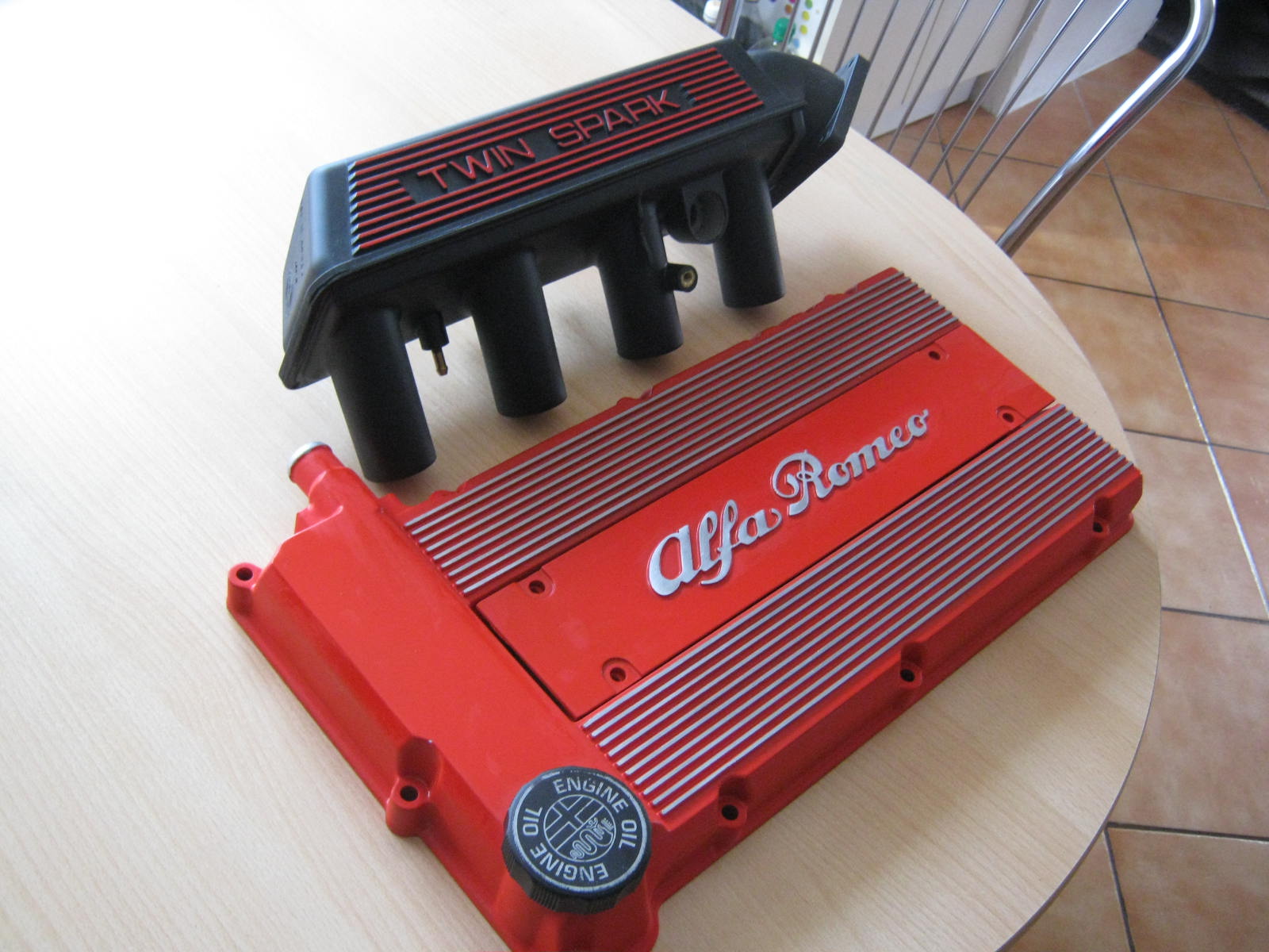

Re: TS 8v (pokec)
Mě to hliníkové sání zaujalo hlavně proto, že bych ho mohl spárovat s ventildeklem místo tohoto: Nepotrpím si na omalovánky, ale kombinace černá-červená-stříbrná mi přijde ještě decentní.

Re: TS 8v (pokec)
Vůbec to nevypadá špatně

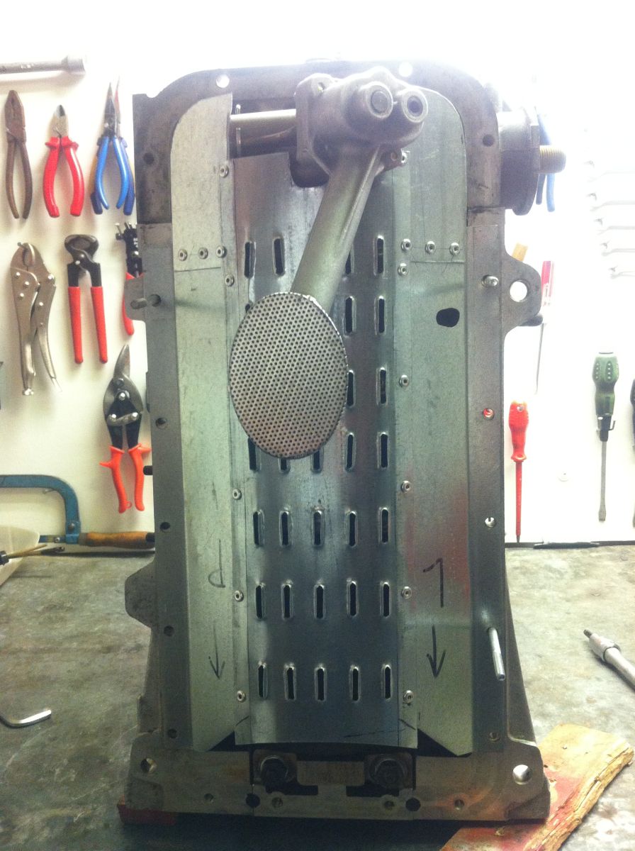

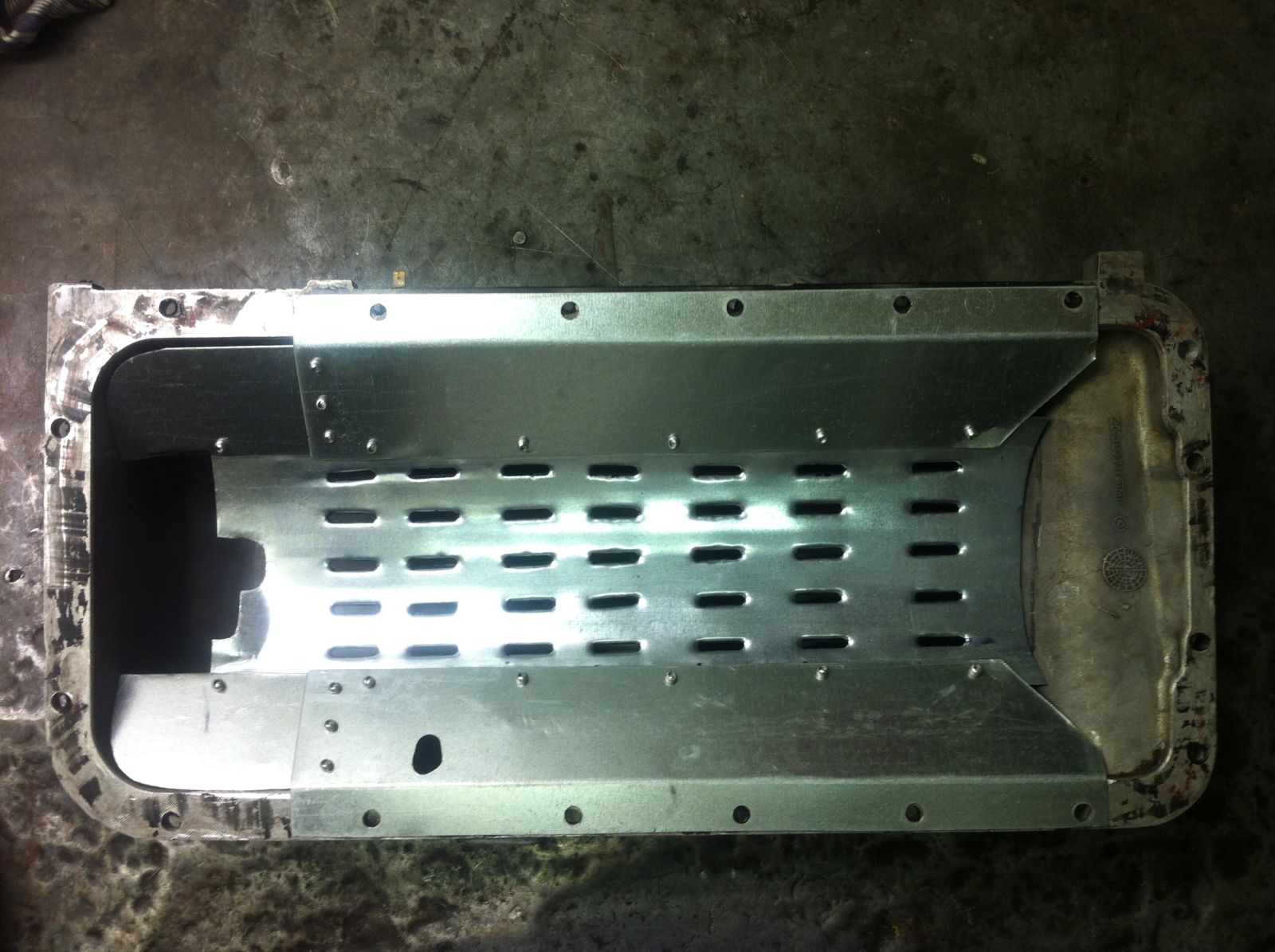

Re: TS 8v (pokec)

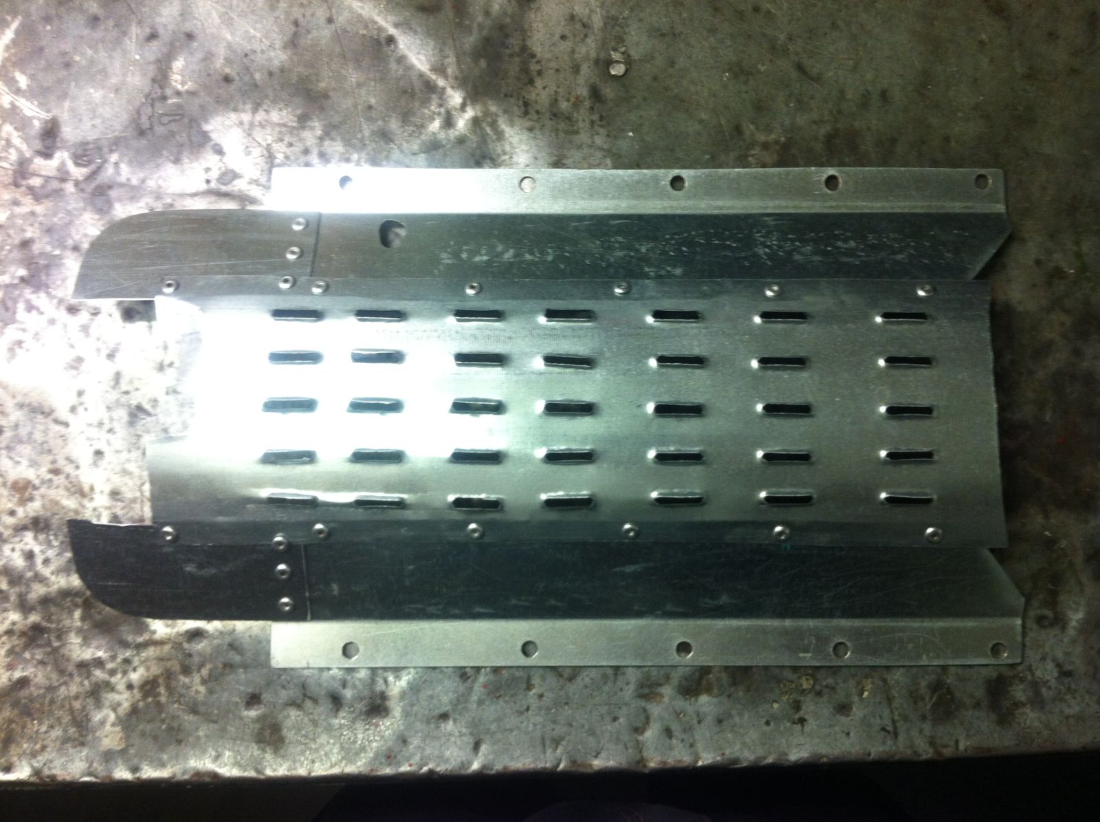

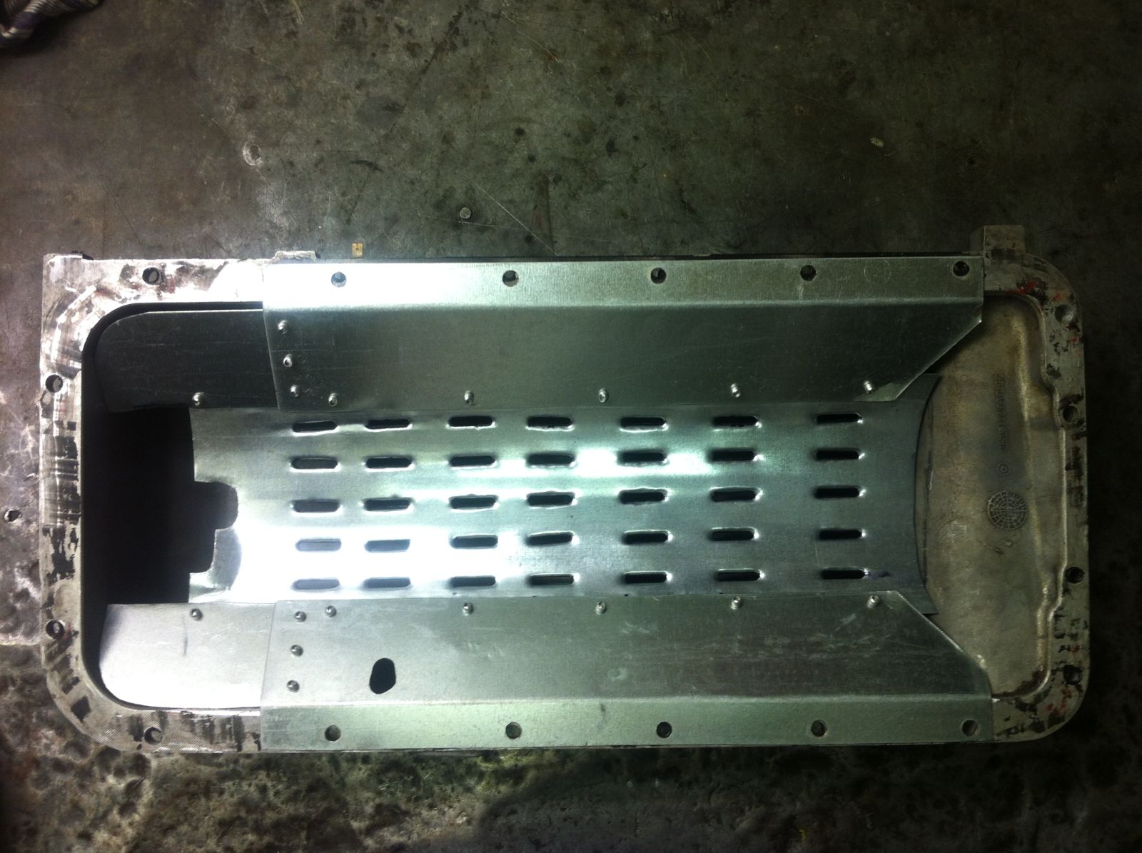

Vzhledem ke zkušenostem s odlitím oleje a následnému zadření motoru jsem chtěl trochu potunit olejové hospodářství. Vyrobil jsme proto struhadlo na brambory
Během léta ještě udělám do vany přepážky s klapkama a bude to komplet. Na další motor to chci vymyslet ještě líp a udělat "struhadlo" spolu s vyztužením hlavních ložisek. Ale to až na třetí motor
Zatím stačí tohle. A jinak je to blok 75 s klikou a pístama 164 a s ojnicema 155. Všechno tam pasuje jak na pr*el na hrnec.
Je tu někdo další kdo vymejšlí podobný věci? Rád bych nasdílel zkušenosti.

Re: TS 8v (pokec)
vymejšlet vymejšlím taky, ale praxe zatím dost vázne. Zatím je to u mě ve formě syslení... Jednou přijde doba. Zkusím tě doma najít použití hlavy ze 155, voda tam jde okolo svíček...
