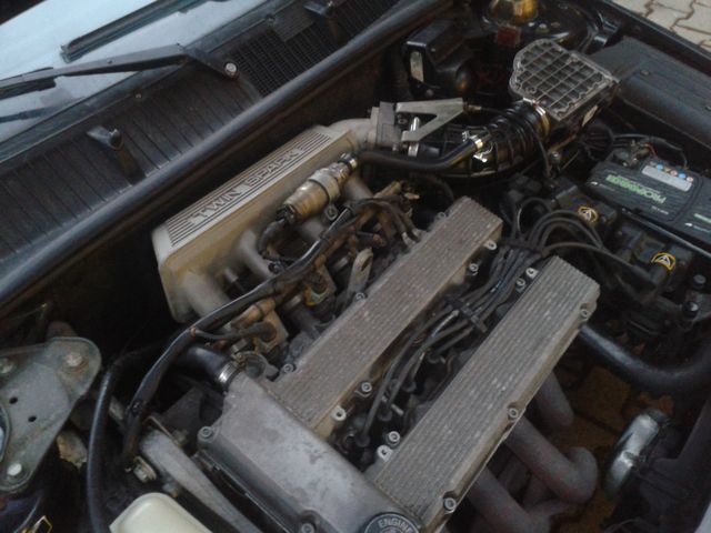

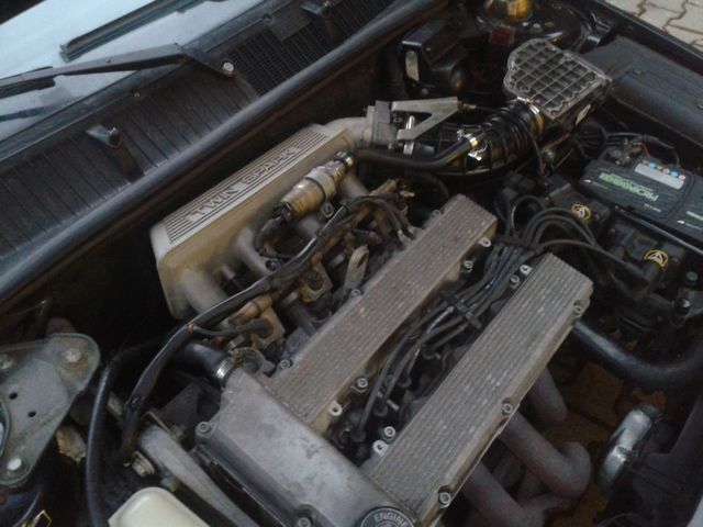

Příspěvek od Crowman156 » 7.4.2013, ned 21:41
Jinak tady taky plastové...

Mně olej nežere (1.8 8v), ale já mám 155 jen jako víkendovku (najedu cca 5000 od výměny k výměně ...). Ten motor s plastovým sáním na obrázku je Tvůj? Pokud jo, měl bych doma kryt kabelů.

Tonio píše:...měl bych doma kryt kabelů.
:shock: Myslíš kryt kabelů ke vstřikům? Něco, co zakryje to hadí hnízdo mezi ventildeklem a sáním? Nahoď prosím foto, to mě moc zajímá, ještě jsem nic takového nepotkal. A jestli je k mání... :wink: .

Myslím ten kryt zapalovacích kabelů (s nápisem Alfa Romeo)
