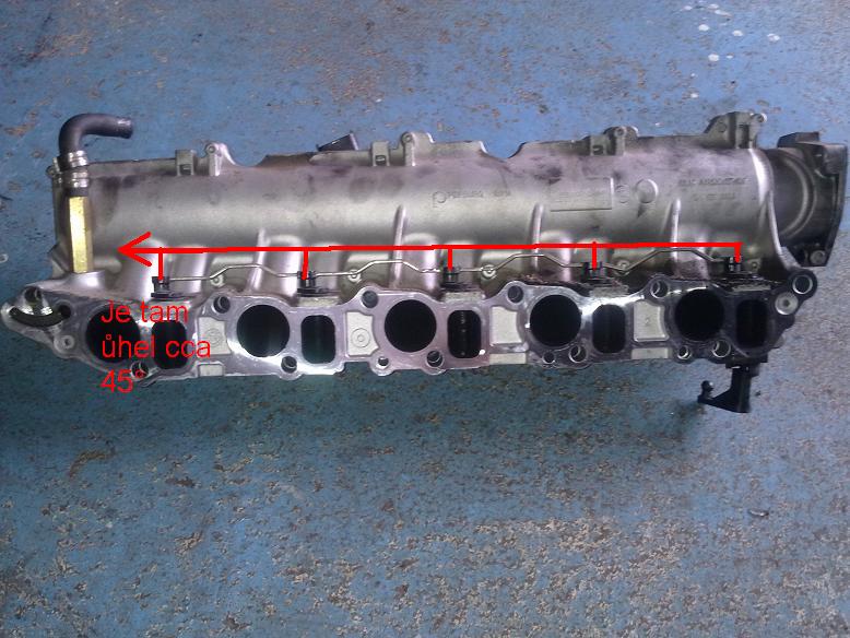

zdar, kdyz je vsichni vyndavate, nemate nekdo v nejakym slusnym stavu tu tycku na ovladani tech klapek?
Shanim tohle, a oni to jak se dalo cekat samostatne neprodavaji.
Ja na ty svoji mam vykloktany to usazeni tech klapek, takze mi to poradne neovlada ty klapky
Dik

Braynshe mi vcera na 99% potvrdil ze otevrene klapky jsou tak, ze jejich packu (po vyckvaknuti) pritahnu co nejvice smerem k baterce, k doplneni na 100% jestli to tak je... vi nekdo?
Zatim to tak mam a auto jede normalne....

Příspěvek od pedro m » 8.9.2013, ned 08:44
:-D
Njn, Maros rika : Na 99% to tak je ale radeji zavolej Cendovi :D.
To tak, holt 1% nekdy staci.

pro upřesnění :smt023

cendler:
jsmenem svym i jmenem svych nasledovniku v budoucnu ti dekuji ! :-D :smt033
nastaveno presne podle tve instruktaze :smt041

Ahoj kluci uz dvakrat jsem to tady přečetl ale přece jen se chci poradit mam 1.9 110kw.Táhlo od klapek jsem odpojil bez demontáže čehokoli což mě potěšilo nic méně si řikám že motorek tam sním asi šoupe tam a zpátky i nadále nevadí to?A ted samotné klapky rozhodně jsem chtěl zaaretovat ale která poloha je že jsou otevřené?Zkusil jsem to tak že když stojím před autem natlačil jsem táhlo klapek co nejvíc doleva (k servo nádobce) ale zase nevim jestli to je správně....

Že lítá zespod odpojené plastové táhlo na motorku nevadí pokud se o něco nešprajcne a nevyvolá nouzák. Měl jsem to tak na 2,4 asi rok a nic se nestalo. Tu vrchní spojovací tyčku máš správně hozenou doleva, klapky jsou tedy max. otevřené.

ejsi : co na obrázku co jsem tady dával 8.9.2013, ned 07:12 nechápeš???? jinak tím, že je nemáš zaaretované je taky celkem špatně, je to podle toho jak snima hýbeš, jestli to jde lehce, tak určitě zaaretovat.

ejsi, táta Čendler dobře radí, ale nemusíš z toho mít špatné spaní, průvan od turba při přidání plynu ti volné klapky postaví hezky "do praporu", jak říkají vrtuláři. U 1,9 se spíš stává, že táhlo je vychozené a vyskočí z čepů.
Mě se to hezky kecá, už dva roky klapky v sání nemám :smt033

nevim jak u ctyrvalce, ale moje zkusenost je ROZHODNE ZAARETOVAT! kdyz jsem to mel navolno, tak se klapky po par metrech jizdy "pribouchly" a div, ze auto pak vubec jeste jelo...
