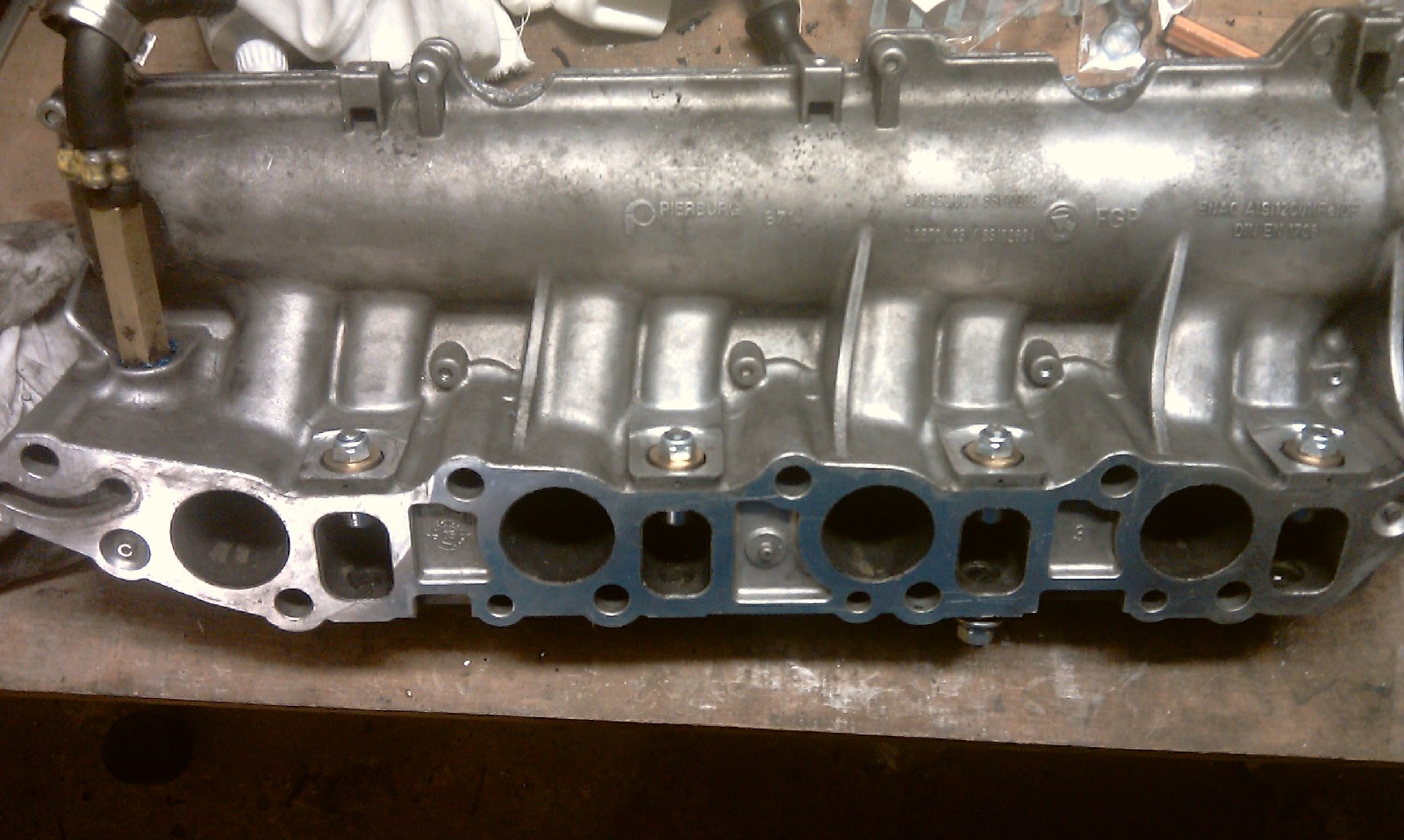

Chlapi, nemohl by prosím někdo z vás hodit fotku(y) jak máte klapky zaaretované na 1,9 multijetu? Chtěl bych se o to také pokusit :-) předem díky moc. Petr

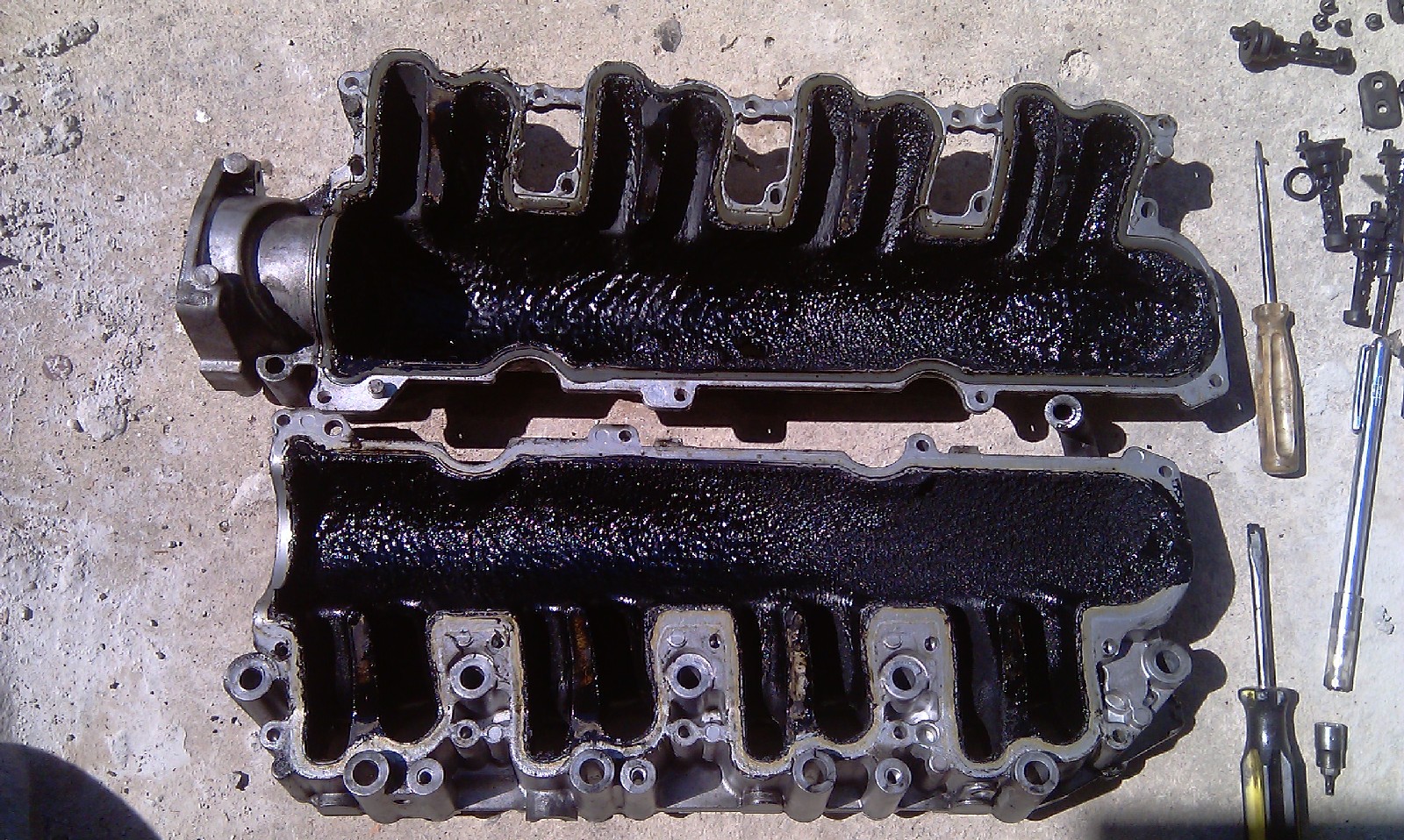

Nakolko virive klapky zacali haprovat, podfukovalo ich a zadrhali, bola vykonana ich "extrakcia"...
Za konzultaciu dakujem dr. Cendlerovi
Pridavam par foto ako to vyzeralo v potrubi a ako som to "fixol"
Re: Deaktivace systému vířivých klapek - chyby P2004, P2013
Ty kokos to co tam je za bordel?
to je hnus velebnosti..

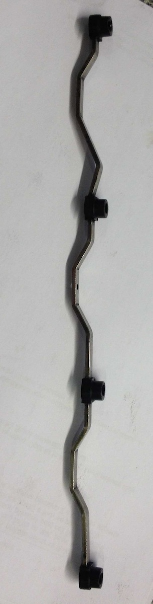

zdar, kdyz je vsichni vyndavate, nemate nekdo v nejakym slusnym stavu tu tycku na ovladani tech klapek?
Shanim tohle, a oni to jak se dalo cekat samostatne neprodavaji.
Ja na ty svoji mam vykloktany to usazeni tech klapek, takze mi to poradne neovlada ty klapky

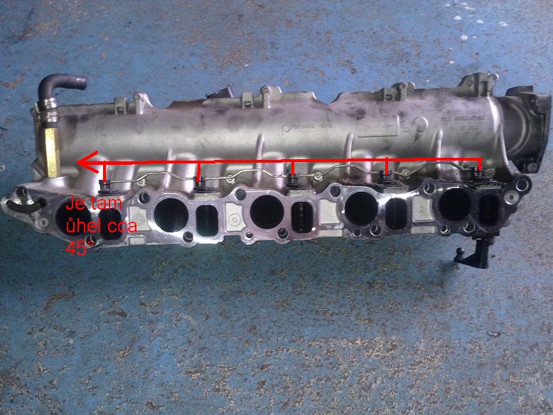

Ahoj kluci uz dvakrat jsem to tady přečetl ale přece jen se chci poradit mam 1.9 110kw.Táhlo od klapek jsem odpojil bez demontáže čehokoli což mě potěšilo nic méně si řikám že motorek tam sním asi šoupe tam a zpátky i nadále nevadí to?A ted samotné klapky rozhodně jsem chtěl zaaretovat ale která poloha je že jsou otevřené?Zkusil jsem to tak že když stojím před autem natlačil jsem táhlo klapek co nejvíc doleva (k servo nádobce) ale zase nevim jestli to je správně....
Že lítá zespod odpojené plastové táhlo na motorku nevadí pokud se o něco nešprajcne a nevyvolá nouzák. Měl jsem to tak na 2,4 asi rok a nic se nestalo. Tu vrchní spojovací tyčku máš správně hozenou doleva, klapky jsou tedy max. otevřené.

ejsi : co na obrázku co jsem tady dával 8.9.2013, ned 07:12 nechápeš???? jinak tím, že je nemáš zaaretované je taky celkem špatně, je to podle toho jak snima hýbeš, jestli to jde lehce, tak určitě zaaretovat.
ejsi, táta Čendler dobře radí, ale nemusíš z toho mít špatné spaní, průvan od turba při přidání plynu ti volné klapky postaví hezky "do praporu", jak říkají vrtuláři. U 1,9 se spíš stává, že táhlo je vychozené a vyskočí z čepů.

nevim jak u ctyrvalce, ale moje zkusenost je ROZHODNE ZAARETOVAT! kdyz jsem to mel navolno, tak se klapky po par metrech jizdy "pribouchly" a div, ze auto pak vubec jeste jelo...
