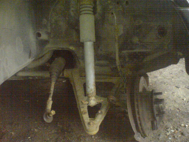

tímhle amokem si procházím dost často když dělám auta. Někdy stojí dost síly zabrzdit ruku vrhající kladivo proti sklu.
Naposledy mě to draplo ve velkým když jsem tahal brzdový trubičky na felicii 1.9D se servem... Gynekolog šmrncnutej s Coperfieldem by měl možná šanci. Příště vyrvu motor a v klidu to protáhnu... ( u tohodle amoku jsi vlastně Petře byl, vezl jsi mi kola na leštění, že? :-D) Lehké ženy, pohlavní ústrojí a skot doteď musí běhat kolem dílny, vypustil jsem jich tehdy směrem wolfsburg a mladá bolka zástupy....
PS: čepy jsou oddych na dvě hodiny práce, jsem na telefonu :smt023

:-D jj Felicia 1.9 vešla do dějin :D čepy se jen vytlučou, nebo toho tam zas půlka zůstane?

No jestli já si můžu neskromě tipnout, tak siláč horního ramene, popř. čep horního ramene nebo ty uchýlný gumy co jsou hned zas vymačkaný na táhlu co se s ním šteluje záklon. Pěkná jebačka jsou pouzdra spodního ramene, bez přípravku to neuděláš, Přípravek mám, popř., když dovezeš ramena to uděláme společně. Já už 2ks futer zkurvil, když jsem je nalisoval opačně a při vylisování se rozpadly. Zkušenost bratru za 800 Kč. Já měl všeho všudy špatnej jen čep horního ramene na jedný straně a spodního na straně druhý. Siláče v horním rameni na sračku na obou stranách, ale stejně jsem vyměnil všechno. Opravdovej pocit lepších jízdních vlastností, ale přinesly až nový tlumiče a zadek komplet v unibalech.

to mě až nové řízení, jinak sem mohl měnit co sem chtěl a k ničemu, horní ramena a tyčky na odklon mám v powerflexu, ale vzhledem k ceně na to pro ostatní alfy kašlu, obzvlášt, když se dal v auto kelly koupit silenblok horního ramene za 40Kč
