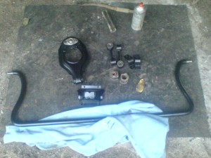

Příspěvek od Milano75 » 12.4.2013, pát 22:43
rychlý dotaz:
čím namazat pouzdra na stabíku?? měděnou vazelínou? či grafitovou??
dělám ted stabík a horní ramena na V6, vlstaně celou GO přední nápravy krom silentů spodních ramen
a tentokrát sem volil komaxit
Příspěvky: 4921
Re: Přední Stabilizátor
Příspěvek od Kůrkyn » 13.4.2013, sob 08:57
nemazat, zásadně. Prach se nalepí a vydře se to ještě rychleji.
Příspěvek od Milano75 » 13.4.2013, sob 09:12
ok, díky- člověk se pořád učí :smt023
