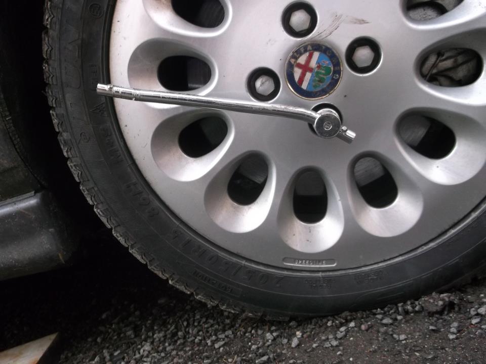

to je klíč ze 146? to je jak od hodinek
Re: "Vymedzovacie kolíky"
Nj krútil sa ako maslo.
