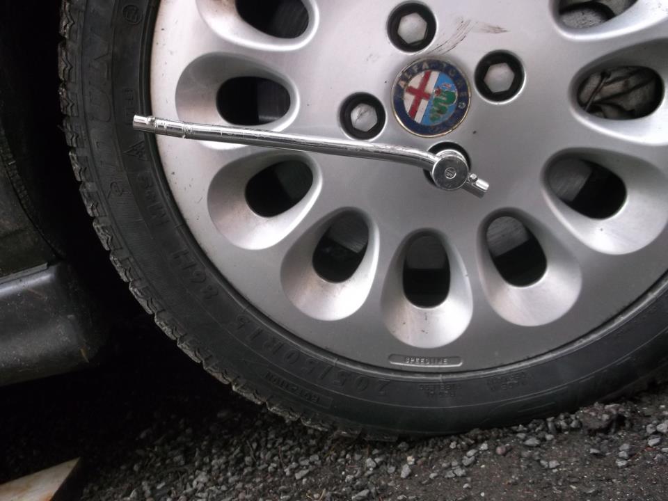

Dnes som menil pneu a stala sa mi takáto vec. Na 146, sú na prednej náprave (k zadnej som sa ešte nedostal, ale asi aj tam :roll: ) vymedzovacie kolíky (neviem či sa to tak volá, ale jedná sa o dva protiľahlé šrouby s dlhou oválnou hlavou, ktoré by mali zapadnúť do otvorov na disku. Myslím, že viete o čo sa jedná :). Išiel som nahadzovať letné Al disky, ktorým tieto kolíky proste prekážali. Tak som ich dal dole :-D. Držia niečo dôležité? Odpadne mi koleso? :shock:
Viem, blbá otázka, ale doteraz mi tie kolíky vždy zapadli tam kam mali :D.

Ne, neboj, ty koliky jen pridrzujou brzdovej kotouc nez nasadis kolo. Nejhorsi co se muze stat je, ze se pred nasazenim kola posune dira v kotouci proti dire v naboji a nepujde ti trefit sroub. Tak to rukou srovnas a hotovo. :wink:
Ja je taky musel vyndat kvuli kolum. Bmw to ma reseny lip, tam je to udelany jako zapustenej sroub (nic necouha ven)

je to tam kvůli nasazení plechových disků, na hliníkové disky se používá ten červený kolíček v nářadí který se našroubuje místo jednoho šroubu a navede disk do správné polohy.

Alfa to má řešený líp bo to i určitě nasazení kola, aby přímo seděli díly. Navíc ty zápustné šrouby se často zrušej (hlava v piči, hlavně kříž kterej má třeba opel) a pak to je teprve sranda :)
U alfy stačí říznou hlavu a ten šestihran se zruší málokdy

Menej už totálny kretén, ktorý zaťahoval skrutky predo mnou
Zabité 4 hodiny, dva kľúče, prehnutý roxor, obžutá metrová trubka a zničené ruky. Po štyroch hodinách prehodené... dve kolesá :smt021 Zajtra sa pokračuje...

to je klíč ze 146? to je jak od hodinek :D

:-D Nj krútil sa ako maslo.
Ford :roll:
