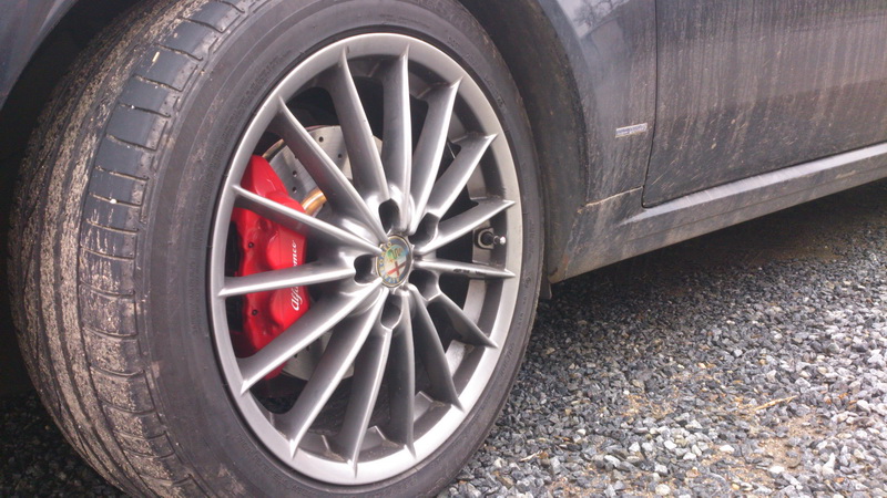

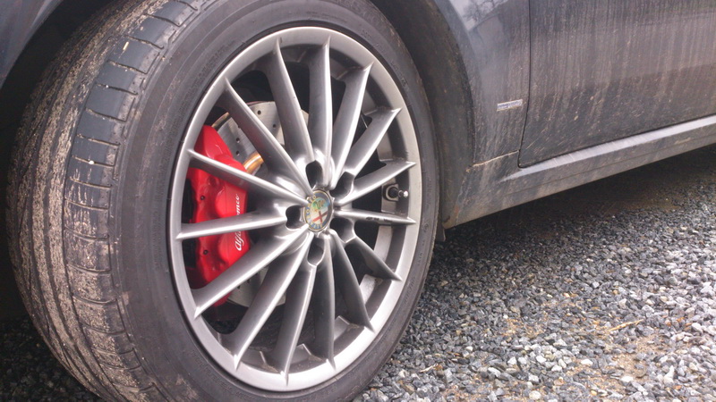

Příspěvek od tzauto » 20.4.2013, sob 16:07
Tak už jsou tam. Vypadá to famózně ..... :wink: :D
