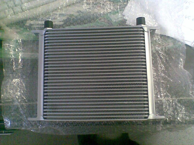

Může mi někdo, prosím, říct nebo oměřit velikost olejového chladiče na 2.0 TS? Mám něco u kamaráda ve stodole, fungl novej hliníkáč, a potřebuju ho porovnat. Jestli stačí, nebo mám shánět větší.
Díky

co vim, tak se na TSka nemontoval (AR 75,155,164) , ale Hondzik si ho tam na 75ku dodelaval, rozmery presne nevim a vyzkousene to asi jeste take nema, protoze jeste s tim nevyjel nikam na trat.

mám ho dodělávaný, přes Mocal vložku s termostatem. Nikdy v něm ale olej ještě netekl... Velikostně cca to co bejvalo na LSách škodkách, tam budeš víc doma :-D
na 155 jsem ho měl, velikostně cca 12x25...
