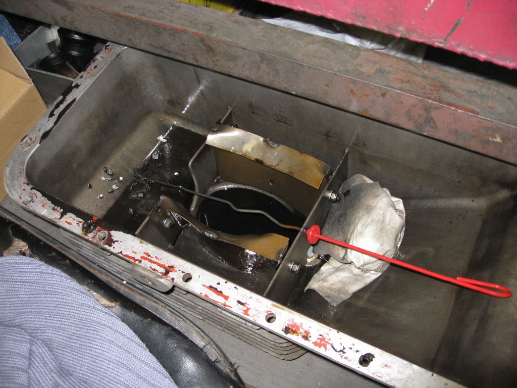

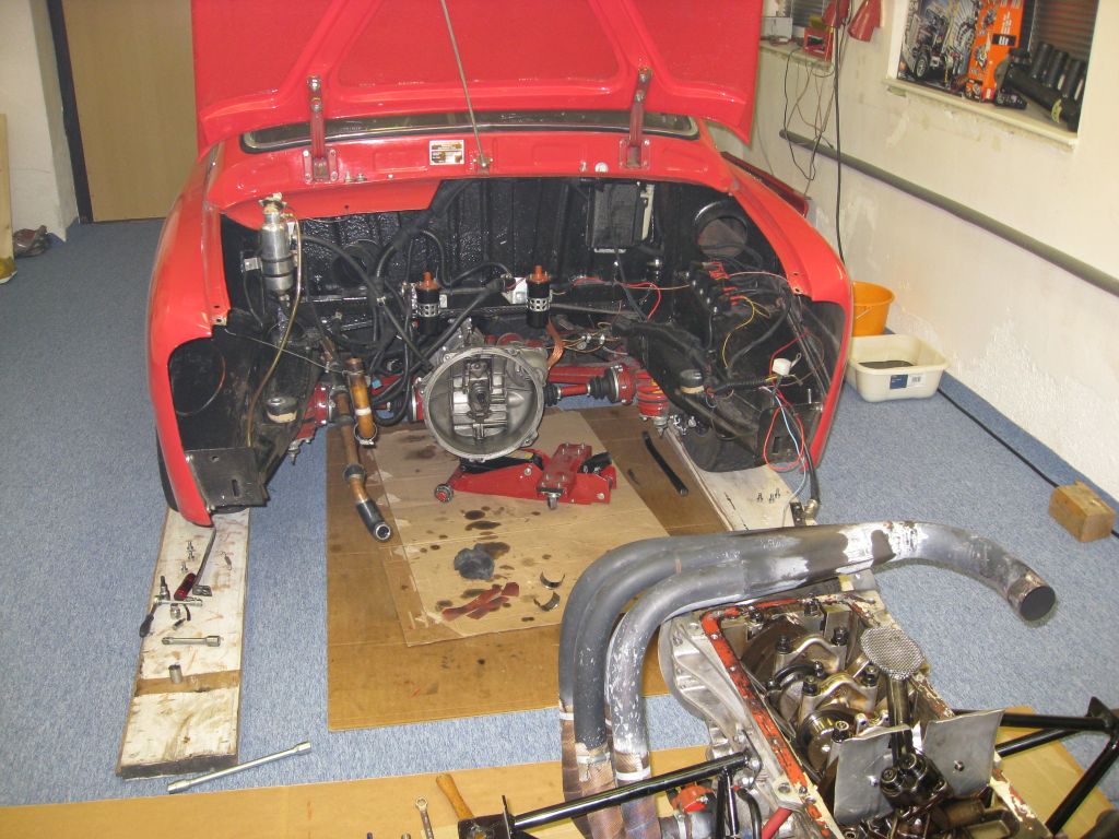

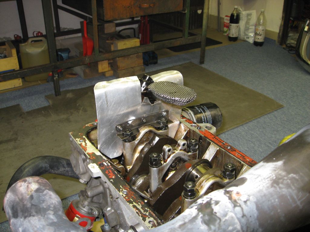

Takže tady slíbené fotky. S kamarádem jsme vzali motor do teplejch a šel ven. Ještě jsme zkusili dát do třetí ojnice jiný ložiska všechno se točí.

Zrovna jsem včera koukal na tohle video. Jsou to takový dvířka, který zabraňujou, aby se olej v zatáčkách odlíval od sacího koše...

Flp: Jo, tohle už jsem viděl a bylo to přímo na TS.

jinak sem se nikde nesetkal s origo úpravou na tsku proti odlévání oleje či suchou vanou, možná se to dá sehnat někde v závodních doplncích povětšinou na anglických stránkách
namátkou zde:http://www.alfaholics.com/race-performa ... ts/engine/
ale na TS ko tam asi nic není

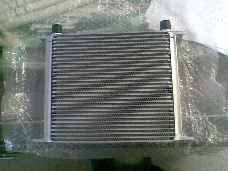

Může mi někdo, prosím, říct nebo oměřit velikost olejového chladiče na 2.0 TS? Mám něco u kamaráda ve stodole, fungl novej hliníkáč, a potřebuju ho porovnat. Jestli stačí, nebo mám shánět větší.
Díky

co vim, tak se na TSka nemontoval (AR 75,155,164) , ale Hondzik si ho tam na 75ku dodelaval, rozmery presne nevim a vyzkousene to asi jeste take nema, protoze jeste s tim nevyjel nikam na trat.

no taky jsme to neslyšel a na TD ho mám taky dodělávaný
mám ho dodělávaný, přes Mocal vložku s termostatem. Nikdy v něm ale olej ještě netekl... Velikostně cca to co bejvalo na LSách škodkách, tam budeš víc doma
na 155 jsem ho měl, velikostně cca 12x25...

Ten mocal termostat zni velice zajimave, pri kolika stupnich oleje propousti do chladice?
Edit: uz jsem to nasel, pri 80 stupnich
cajk finta

jj, fajn fičura. Je hovadina mít v zimě dlouhej okruh a zbytečně motor dlouho ohřívat
