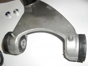

A ako sa prával ten zad vozidla. Mne pri vyšších rýchlostiach zadná časť vozidla plave. Môže to byť ramenami alebo pneumatikami?wejwy píše:Tohle je origo TRW.
Všechny ramena a tyčky stabilizátoru s poštou 7890,-
Před týdnem jsem dělal komplet zadek, tam jsem dával ramena od Italský Vemy, jen silembloky do těhlice jsem dal origo. Tam to vyšlo něco přes 5tis.
Vyfocený mam jen starý. Každopádně venku se zdají být OK, ale to auto se chová o 100% líp, v zatáčkách jede, tam kam zatočim a ne že se prdel snažila jet na opačnou stranu

kluci celej předek mi vrže pri přejiždění pričných nerovností.A nekdy i jakoby ťuká a lupe hlavně řidičova strana. Něvíte co by to mohlo být?
- wejwy
- Příspěvky: 432
- Registrován: 20.3.2009, pát 08:06
- Bydliště: Nymburk
Re: Alfa Romeo GT (pokec)
Vržou horní ramena. A ťukání: nějakej čep, tyčka stabilizátoru, nebo uložení stabilizátoru.
zde je řešení vrzání :-) Zde platí, kdo maže, ten nevrže
