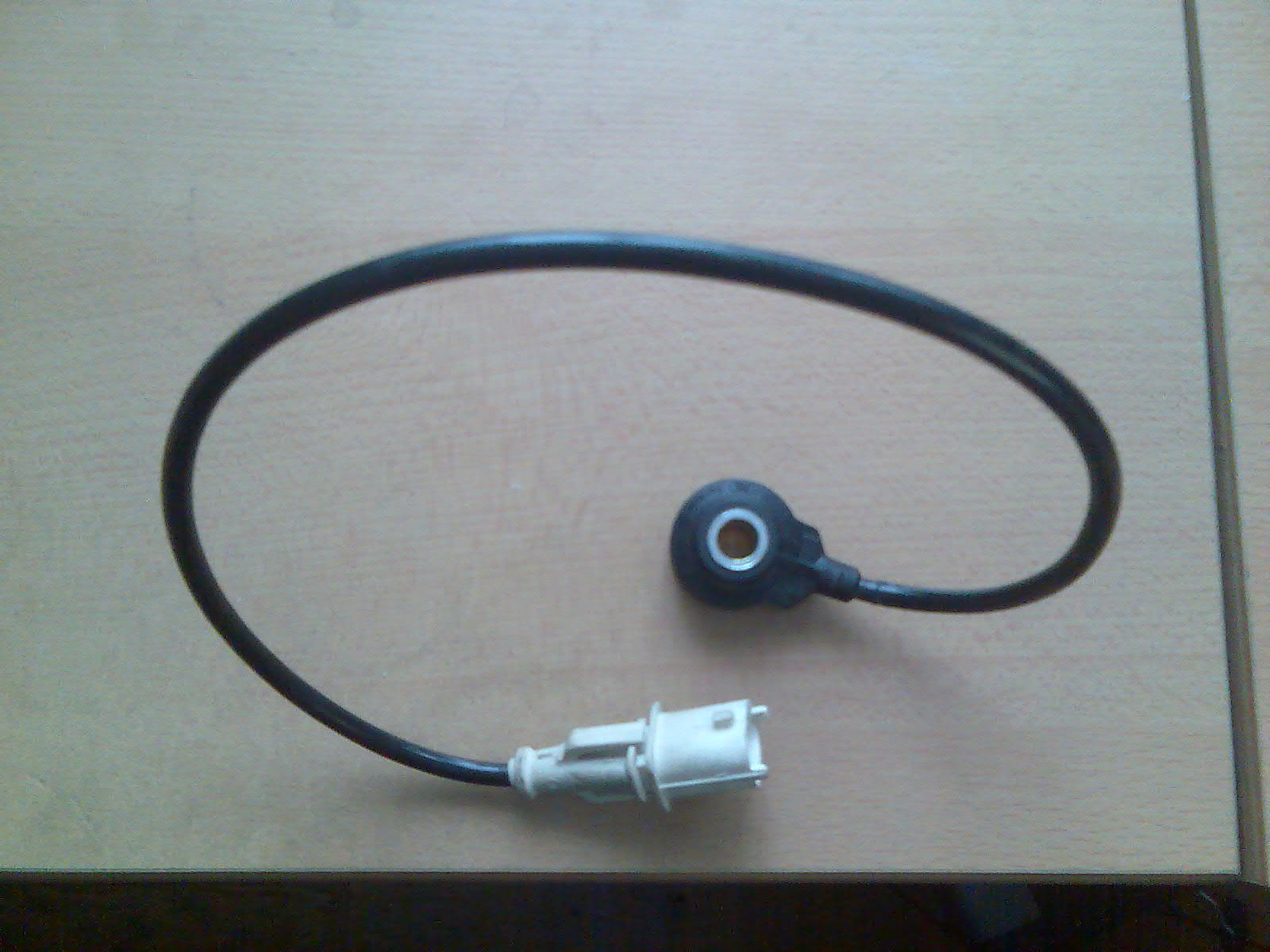

jj, snímač je nový od Bosche
vypadá to takhle
-kůrkyn. Takže je možný, že mám špatnou lambdu? Co by ještě mohlo být příčinou?

to nevím přesně, nerad bych Ti dával návod od stolu a pak bys mě proklínal, ž ejsi vymněnil všechny čidla a bylo to tím posledním. Lambda se nechá změřit na diagnostice nebo analogovým voltmetrm.
