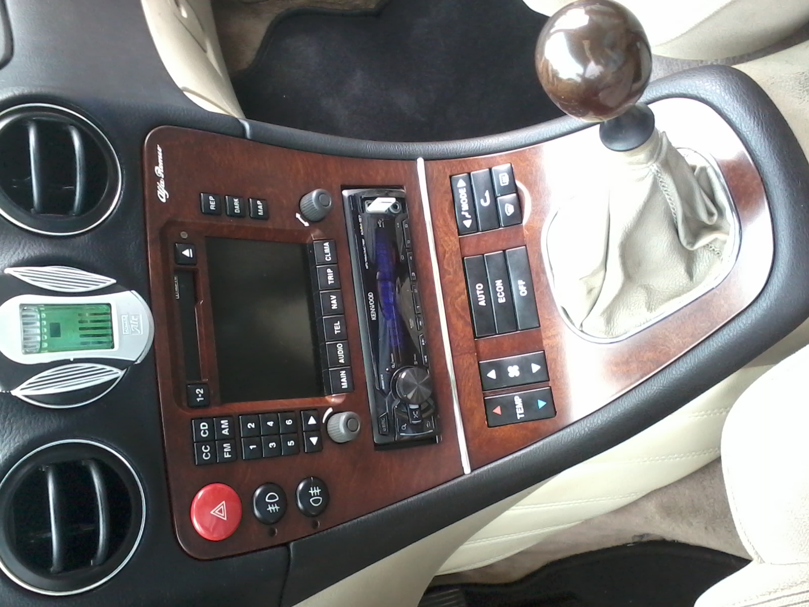

Vítam sa v 21. storoči :D či ide o prehravanie cez usb alebo neporovnatelne lepšiu kvalitu hudby :smt020 menil som ale aj všetky repra až na zadne vyšky :)
sorry za tu otočenu fotku ale mobil mi to tak hadže...ja som s vysledkom spokojny a o to mi šlo *varim varim

ferdopd
Příspěvky: 145
Registrován: 25.2.2012, sob 16:06
Bydliště: sk prievidza
Re: ICS ,autoradio ,cd changer a telefon ALFA 166
Příspěvek od ferdopd » 24.5.2013, pát 18:13
Ja som tam dal to dvbt prehravac a spokojnost :-) no len musim pohladat stali plus. Ked vypnem kluc potom zapnem tak musim nacitat od znova usb :(
MarekPD
Příspěvky: 147
Registrován: 28.10.2012, ned 16:40
Bydliště: Prievidza SK
Příspěvek od MarekPD » 24.5.2013, pát 19:04
Stalych +12V maš predsa v ISO konektore do rádia :wink: ja som sa naň napajal namiesto 12V od zapalovania aby mi to hralo aj keď tam neni klučik :)

ferdopd
Příspěvky: 145
Příspěvek od ferdopd » 24.5.2013, pát 20:38
No ved viem len som sa ktomu nedopracoval. :D len som to nahodil poskladal aaa pocuvam. Chcel som tam aj ja hodit radio ale toto je dobre. Este cuvaciu kameru a je to ok.
