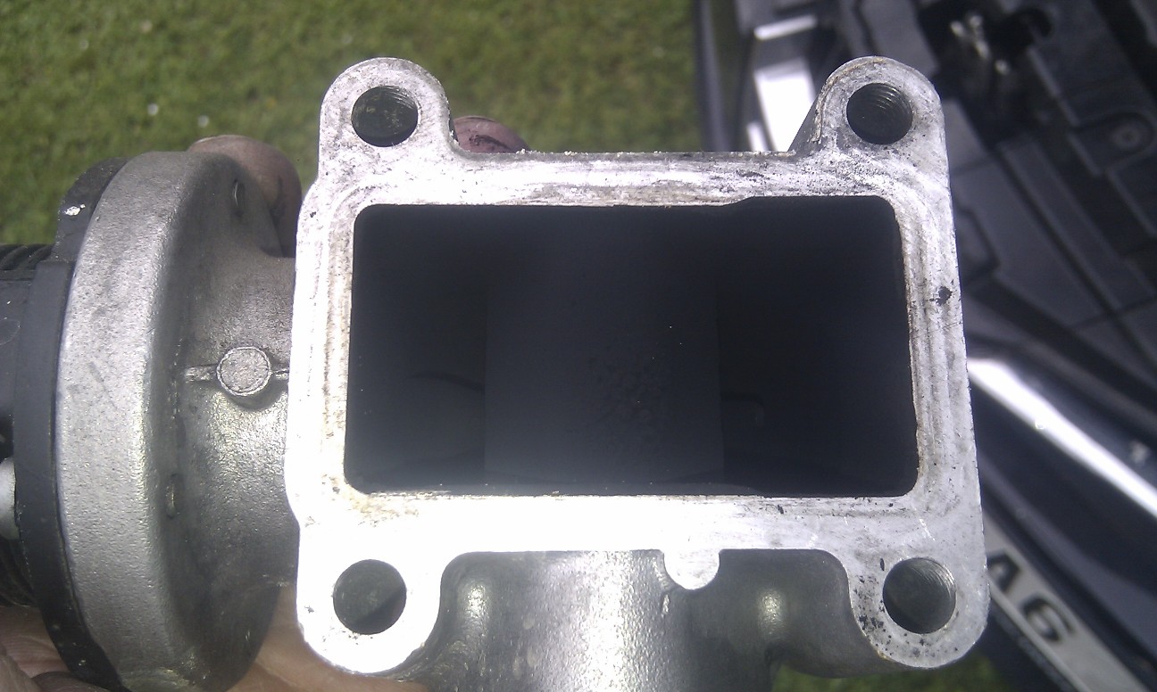

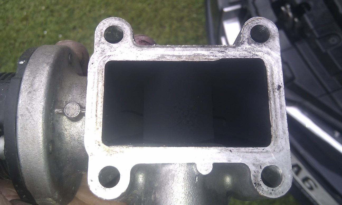

Tak dneska vyčištěn EGR. Pohodová práce na hodinku. Zanesený ani moc nebyl.

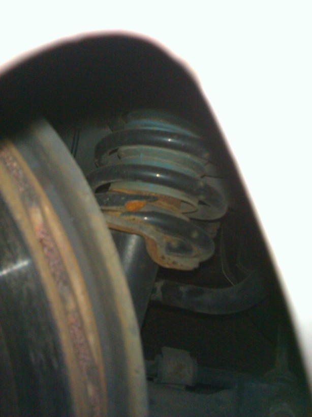

Teď to horší. Tak 30min po čištení filtru sem byl natankovat. Odjiždím z pumpy a slyším zprava zezadu vrzání/škřípání. Jako když jsou v zimě zatuhlý horní uložení tlumičů... Už sem byl celkem nasr... co to je zase za pazvuk. Po zastavení sem na to kouknul a co se nenašlo. Prdlá pružina. Lom už je zkorodovanej, takže už to asi nějakou dobu prasklý je, ale zvukově se to projevilo až dnes. Poznám nějak jestli mám klasický pružiny nebo ty o 20mm nižší? Mám podezření na ty nižší pravě. Na aute byly seriove 18tky.

Re: Kolbik - Alfa Romeo 159 2.4 JTDm (2008)
jenom Ti výbava měla snížení a ty ji asi nemáš, takže máš klasické pružiny
No právě, že se tu nějak nedávno řešilo, že někdo nemá Ti verzi, ale má origo snizenej podovzek. Snad nekdo s 1750TB. Nicmene v Eperu sem si podle VINka nasel, že to je číslo 50515194. Tak snad to bude dobře.

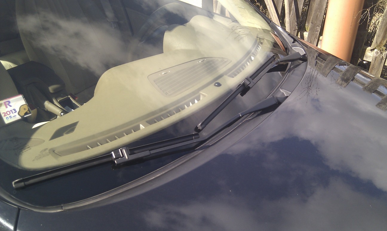

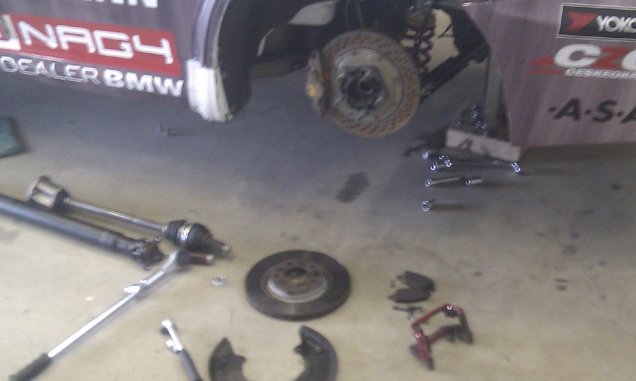

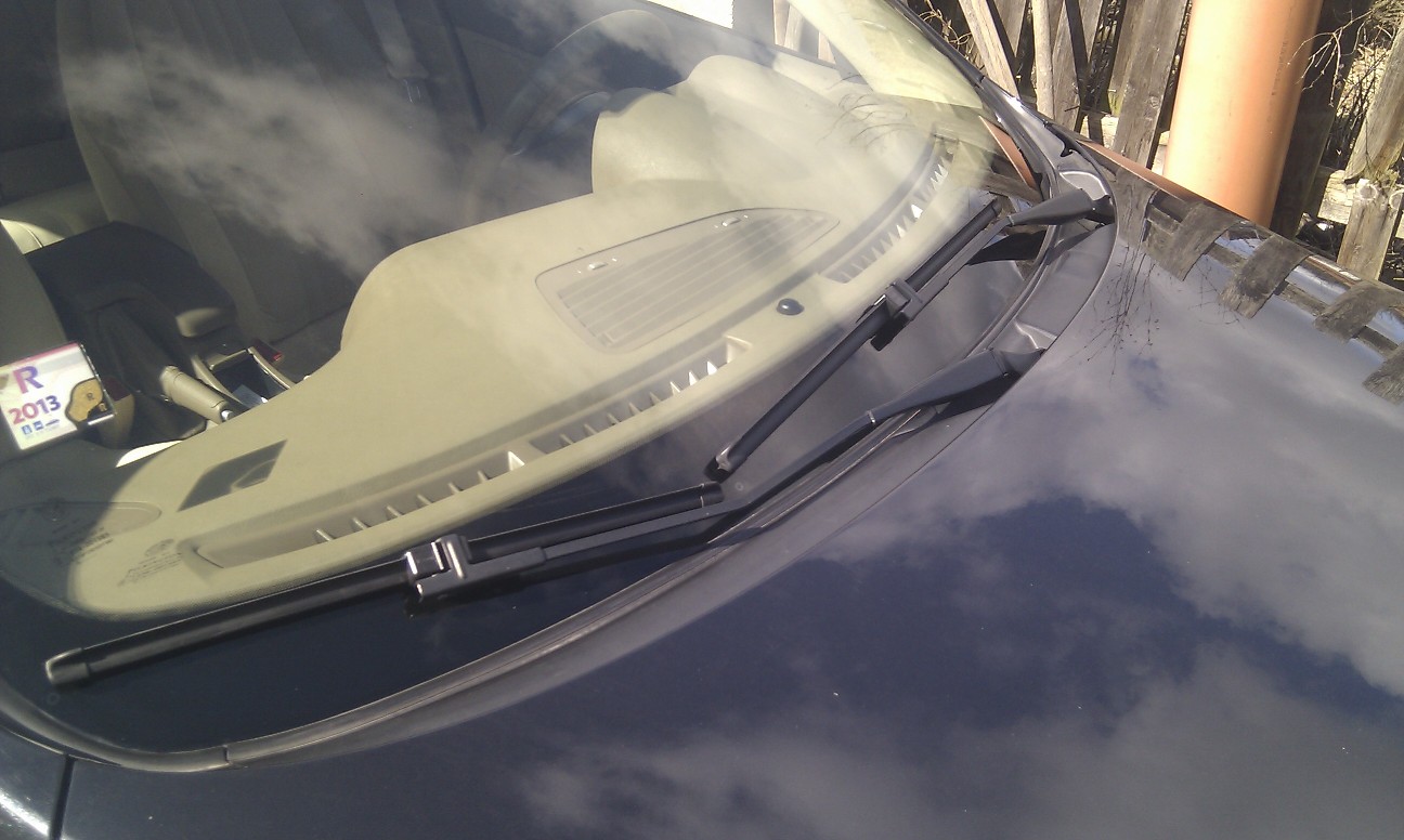

Konecne sem se dostal k prezuti na letni pneu. Zaroven doslo na vymenu xenon vybojek, bosch aerotwin na celni sklo, vymena zadnich kosti stabilizatoru a nasazeni novych kobercu do interieru. Jeste by to chtelo, aby pres vikend neprselo a mohl sem ji poradne umyt.
Nyni mame 183000km a zacala hucit obe zadni loziska (jiz objednana) + me ve velmi blizke dobe cekaji obe predni spodni ramena. Navic sem dnes nasel vuli na PZ kole na hornim rameni u napravnice, takze musim pohledat, kde se to da sehnat. Pristup se mi tam pri rychlem ohledani zdal nulovy...takze zrejme napravnice dolu. Uvidime.
Jinak vse funguje ok, zadne problemy. Doufam, ze to tak jeste dlouho vydrzi.

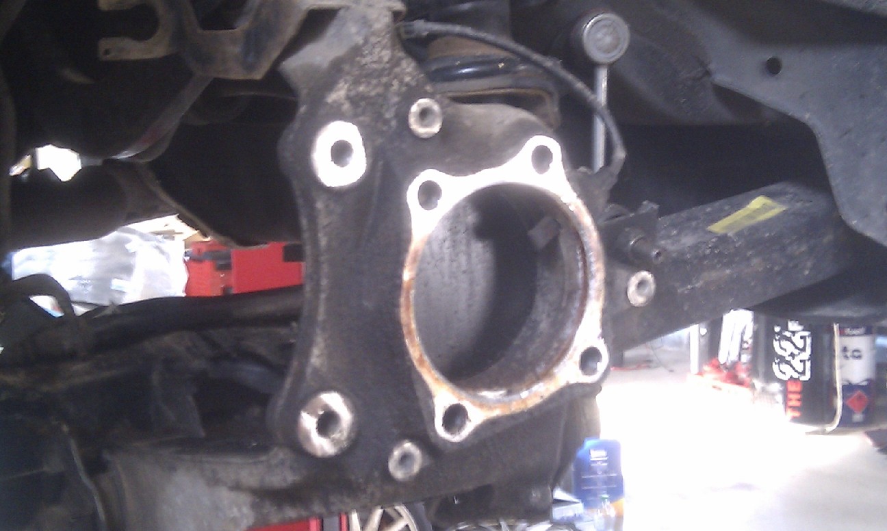

Dnes probehlo cisteni EGR. Po DPF off je krasne cisty, i na vstup na sani, klapka. Pocitoval sem prusi narust vykonu kolem 2000rpm. Pruzina v tom velkem telese se obcas zadrhavala v tech voditkach, takze se to ted pres noc louhuje v brake cleaneru a zitra uvidime jestli to bude lepsi.

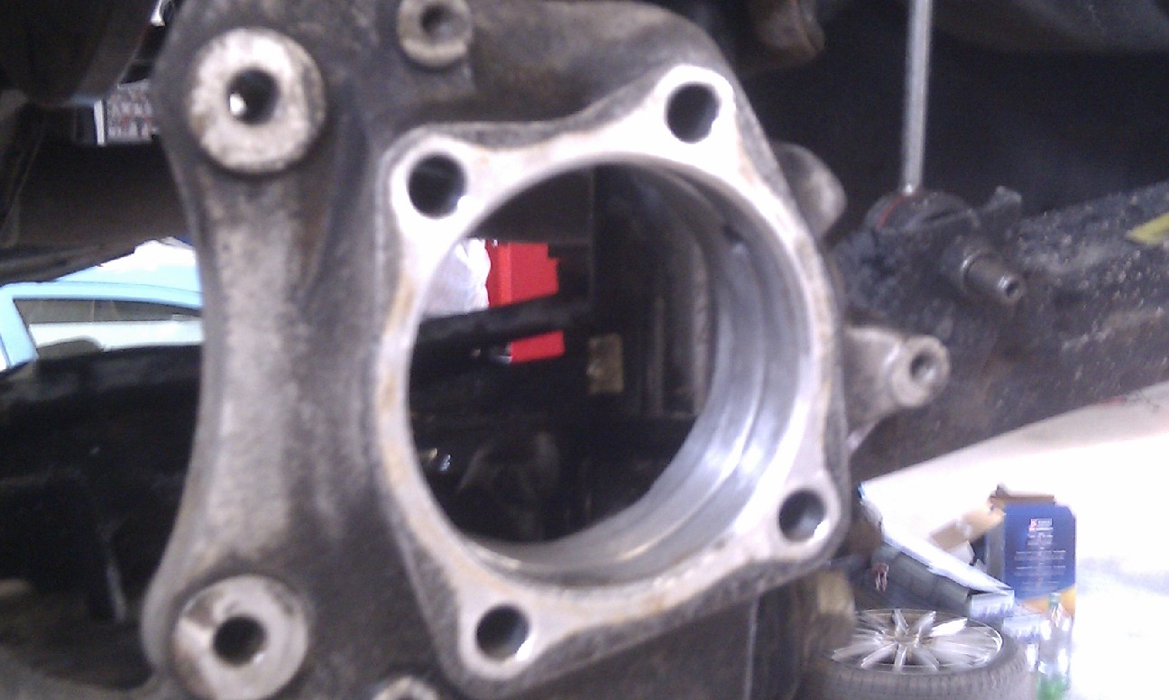

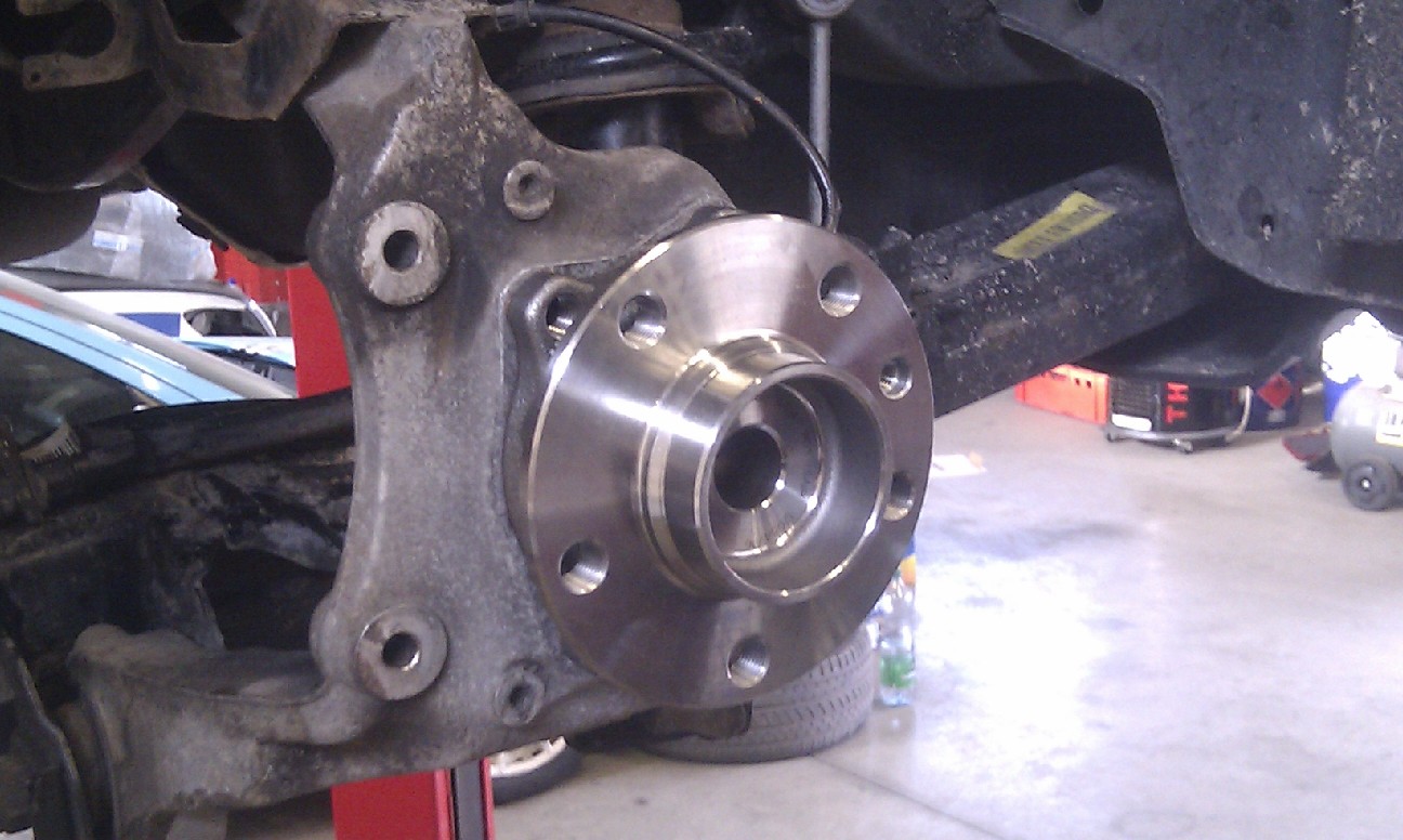

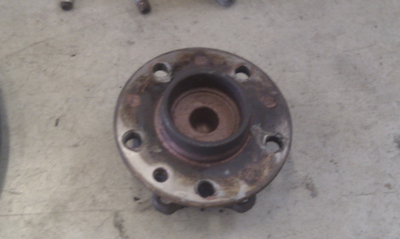

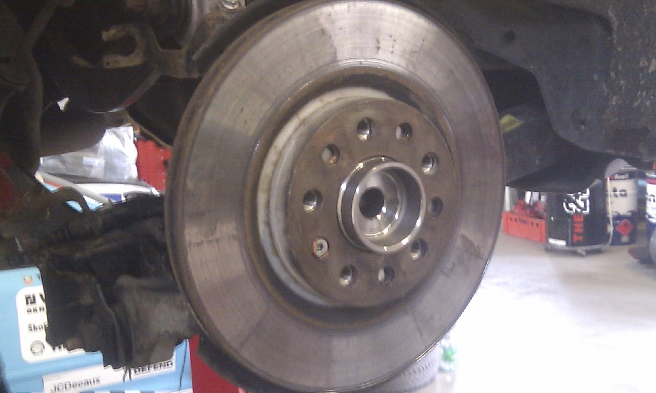

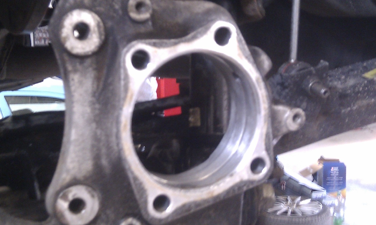

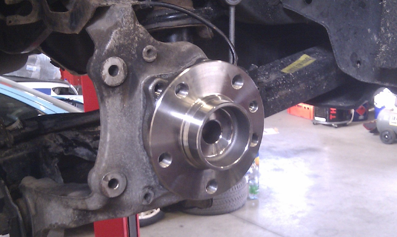

Pred tydnem doslo na vymenu obou zadnich lozisek. Hucela uz dost, na levem kole uz byla v lozisku dost vule. Kupoval sem SNR (nebo SRN uz nevim :-) ), cena 2000/ks na prodejdilu.cz Co sem po 185tkm vyndal z auta, byly taky SNR. Pokud vydrzi dalsich 180t, tak nema asi moc smysl platit dvojnasobek za SKF, FAG atp.
Ve stejny den komplet vycisteny a promazany vsechny brzd.kotouce a vymena brzd.kapalina (odsat z nadobky, dolit do plna novou, pak odsavacku na odvdzusnovaky a s nastartovanym motorem projet cele auto, v mem pripade 3x...padlo na to 2,5L brzdovky, nesetril sem
  ). Porad ale pretrvavaji problemy s rucni brzdou. Pri rozjezdu a prudkem pusteni plynu je od PZ kola slyset tak 0,3s drhnuti. Myslel sem, ze to bude temi lozisky, ale nic. Povolil sem tedy stelovak rucky pod loketkou asi o otacku, rucka zabira ted az tak po 3.-4.kliku, ale zvuk stale nezmizel. Kdyz tocim kolem, tak nikde nic nedrhne. Musim se tomu jeste povenovat trochu.

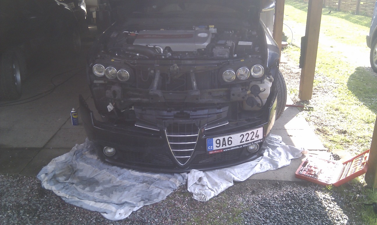

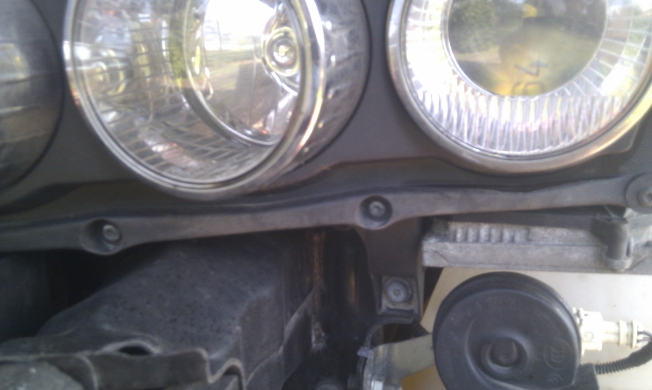

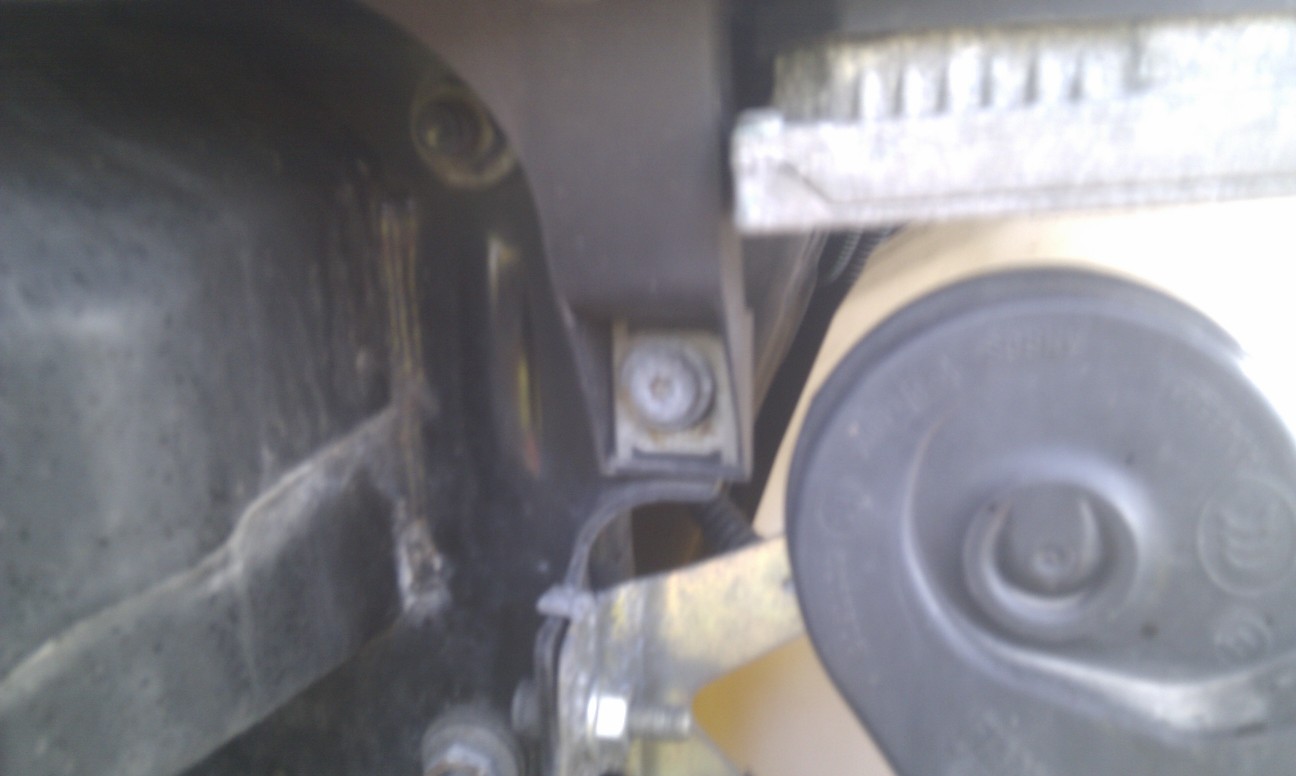

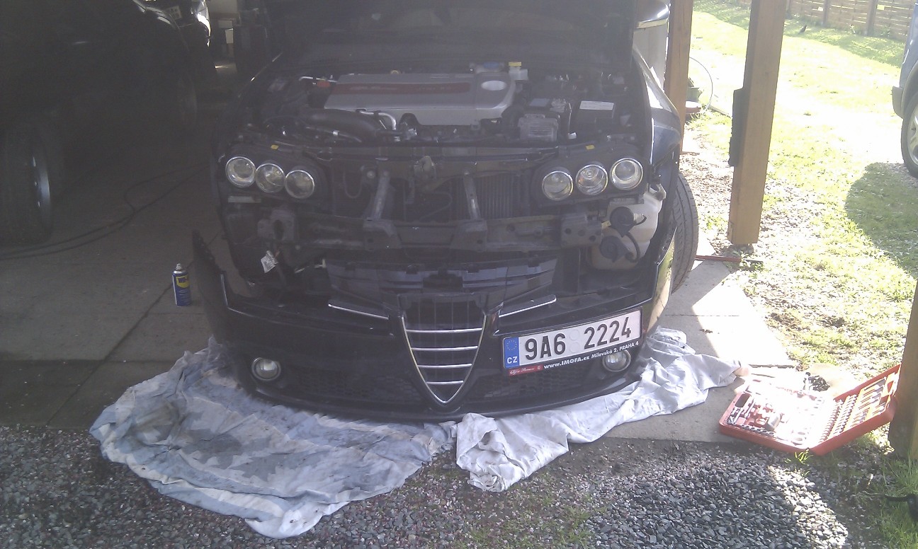

Take sem sundaval pr.naraznik. Byl povoleny spodni sroub drzici levy xenon. Ocividne uz z vyroby neutazeny, ale vsiml sem si toho az kdyz sem menil vybojky.
Taky cekam na predni spodni ramena (TRW) 4000/ks, axialni tahla (opravna sada Lemforder)1000/ks, spojovacky Delphi 450/ks. Rizeni je ok, vule ve spojovackach taky nejsou, ale kdyz uz menim ty spodni, ktera jsou total ko, tak to stejne musi na geo, tak to sfouknu vsechno at je nejaky cas klid.
Alfonse brzy ceka dlouha cesta do Kalabrie, takze musi byt 100% ready.

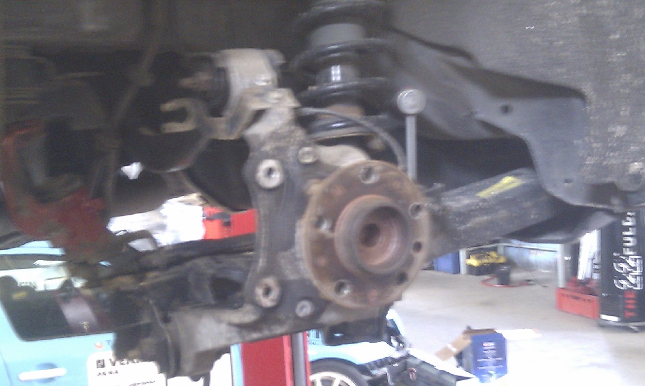

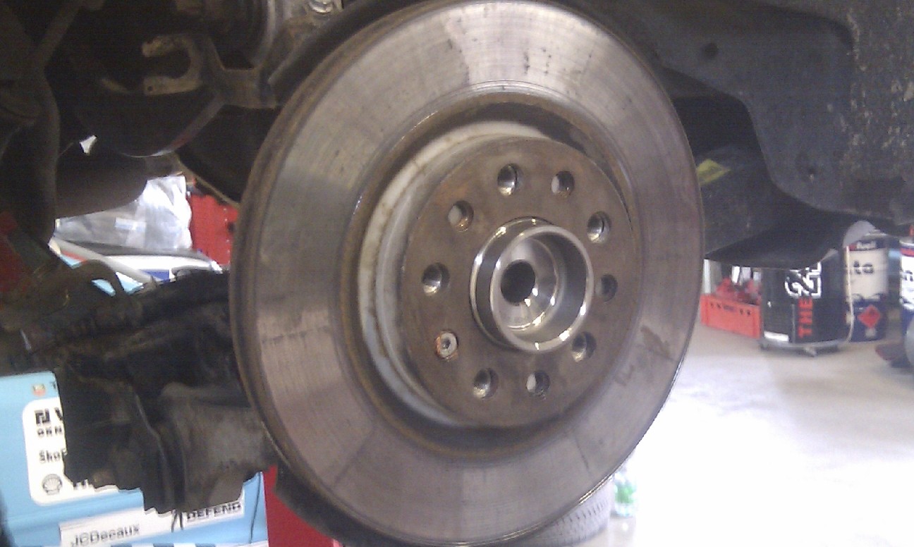

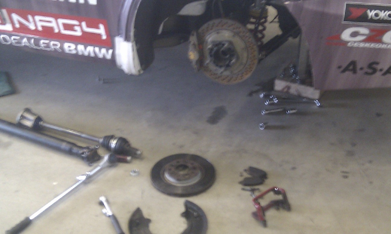

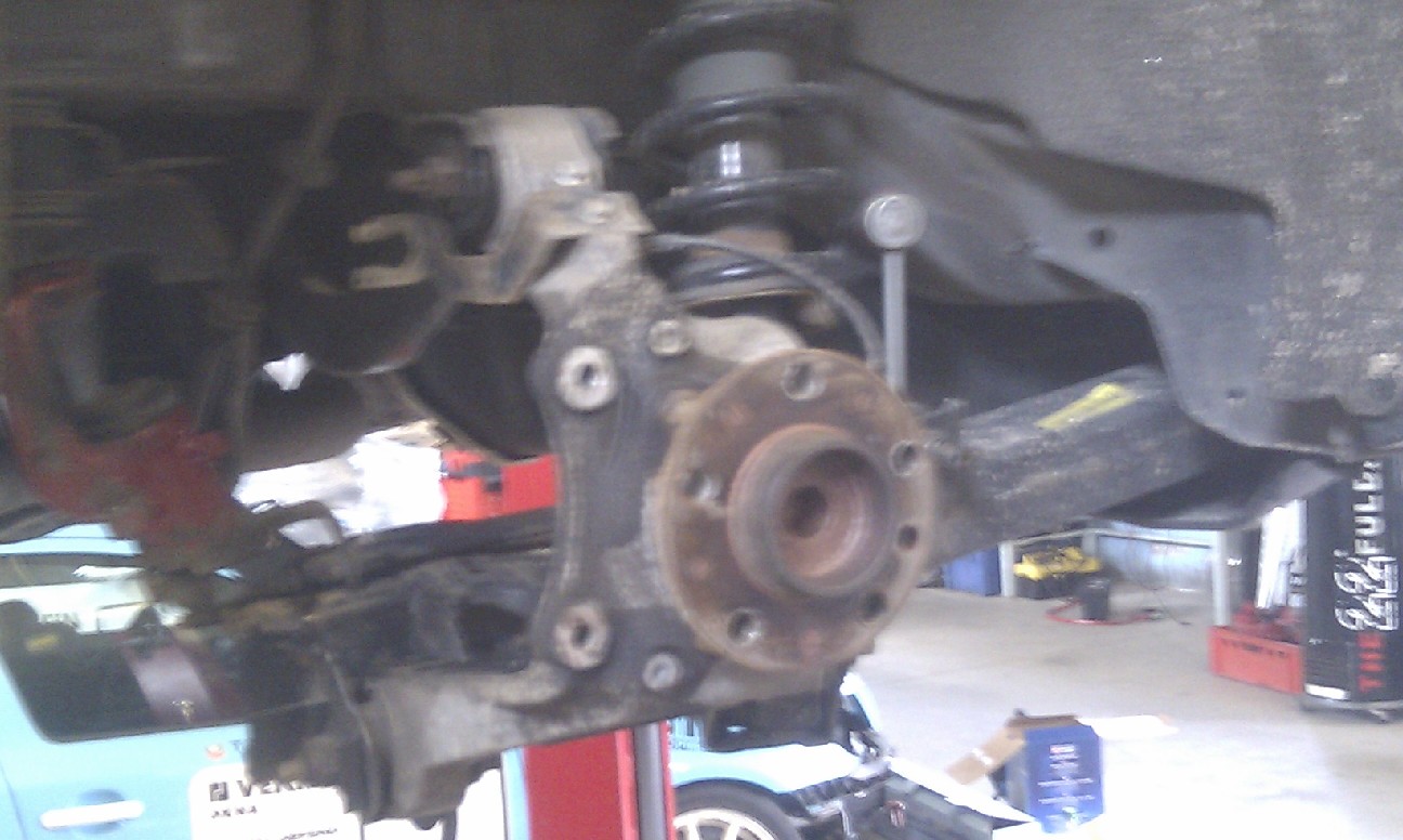

Jeste pridam par obrazku, kvalita koukam hrozna, ale treba to nekomu nekdy pomuze.

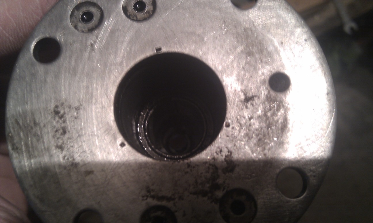

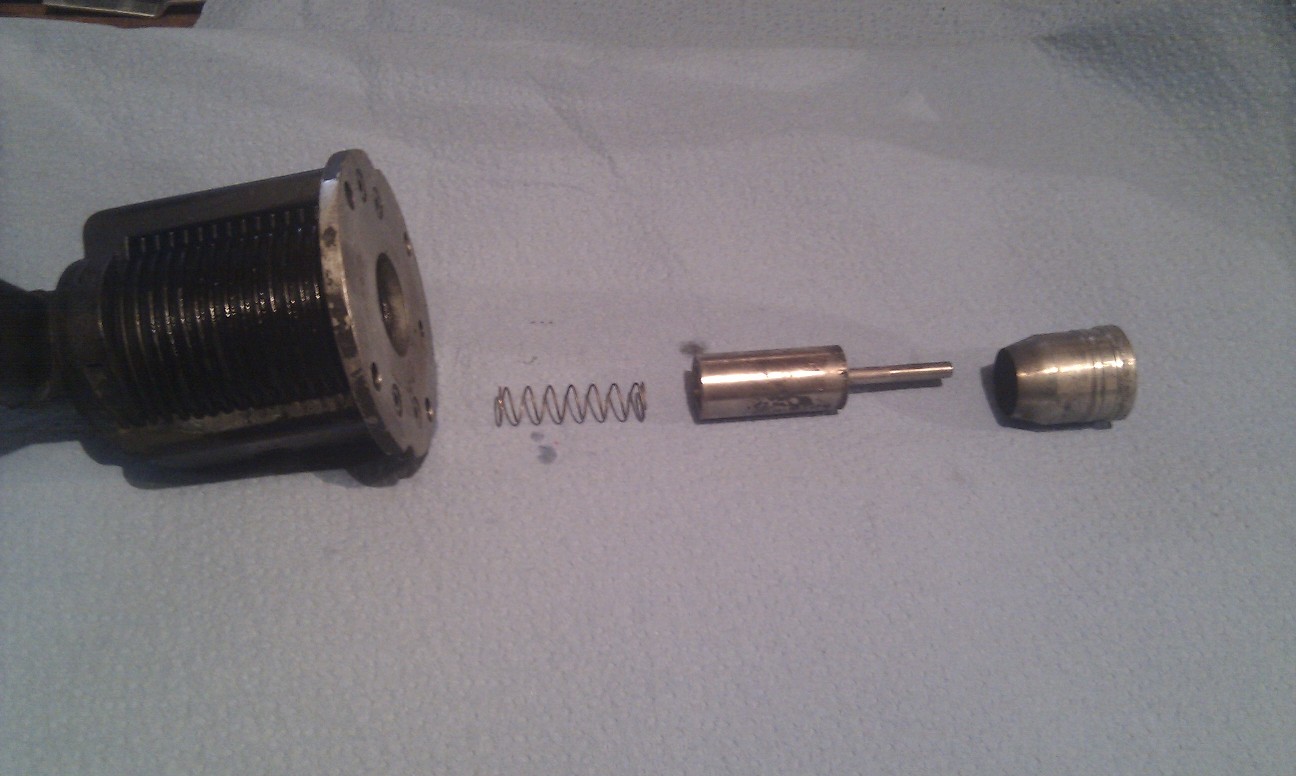

Tak EGR vycisten, solenoid rozebran. Uvnitr to vypadalo trochu jinak nez dle znameho navodu v pdf, ktery tu koluje, jadro je jeden kus s tou tyckou, ale vse sem vycistil, promazal a zase slozil a chodi to krasne hladce. Do auta sem to zatim nedal, pac mi schne silikon na te navrtne dirce, takze zitra.

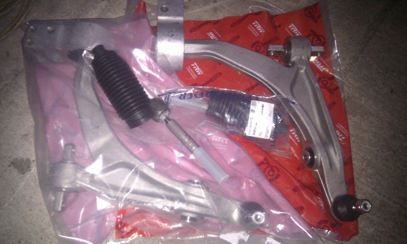

Navic mi prisel domu nejaky hardware: predni spodni ramena, axialni tahla a predni kosti na stabik. Spojovacky vyzvednu zitra v jinem shopu. Tento tyden to tam musim dat a pak uz jen lestit doufam.
Tak dnes konecne byl cas ten EGR vratit zpatky, nejdriv sem ho jen zapojil a pres FES vyzkousel. Behal krasne. Po namontovani zpet auto zase tahne krasne, u 2000rpm je sice lehke zvyseni toc.momentu citit, ale to uz zase citim jenom ja. Nikdo jiny ne.
  Je to o 90% lepsi. Takze i kdyz se vam bude zdat, ze ta tycka solenoidu chodi hladce (vzdycky mi to tak prislo), tak stejne vycistic. Ja to udelal ciste ze zvedavosti a vyplatilo se.
