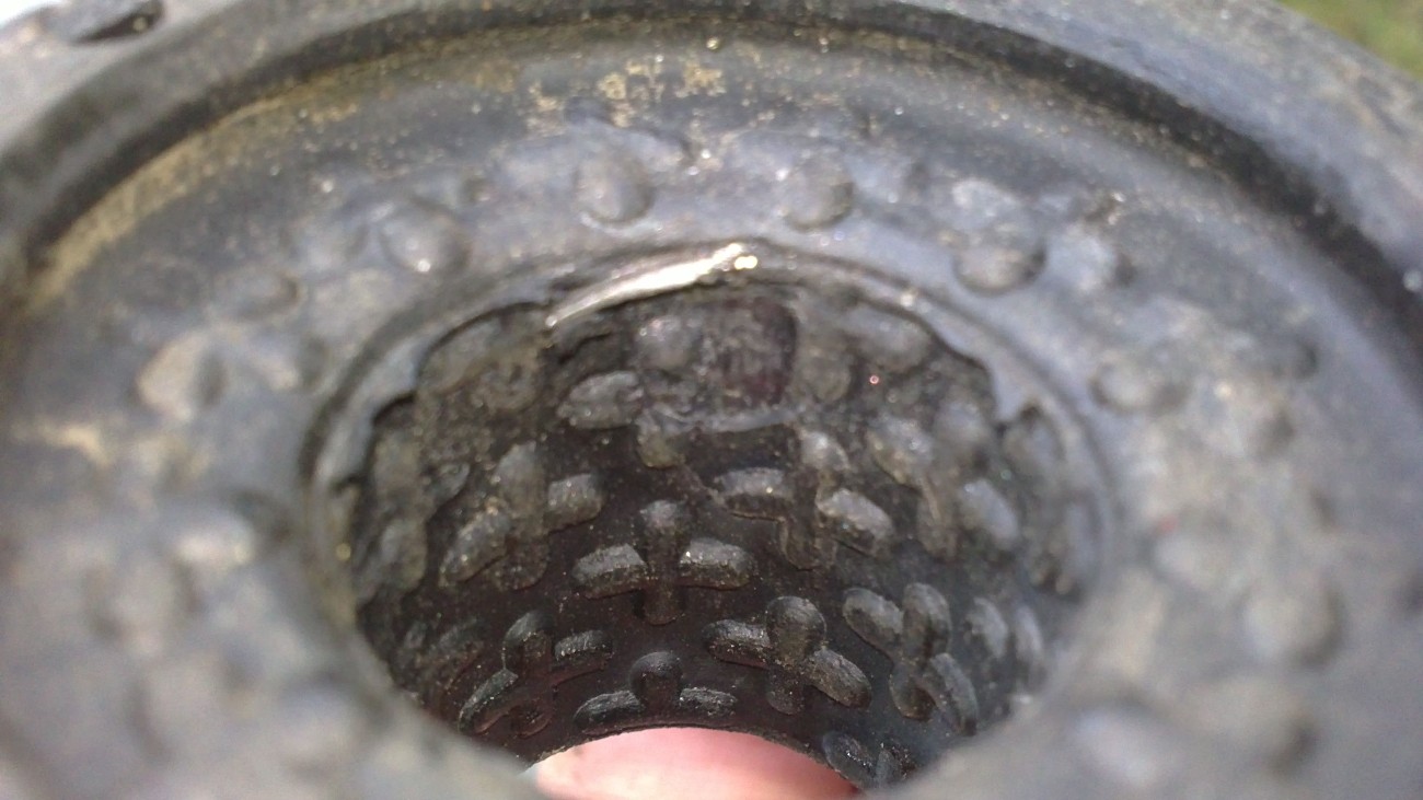

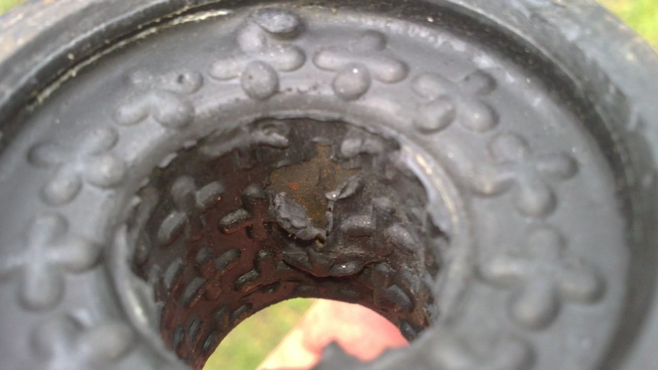

cisto nove deplhi... a to som ich chel len namazat no vyzera to tak ze na pase im to tam islo nejak bokom :???: este ze som zobral len 2
