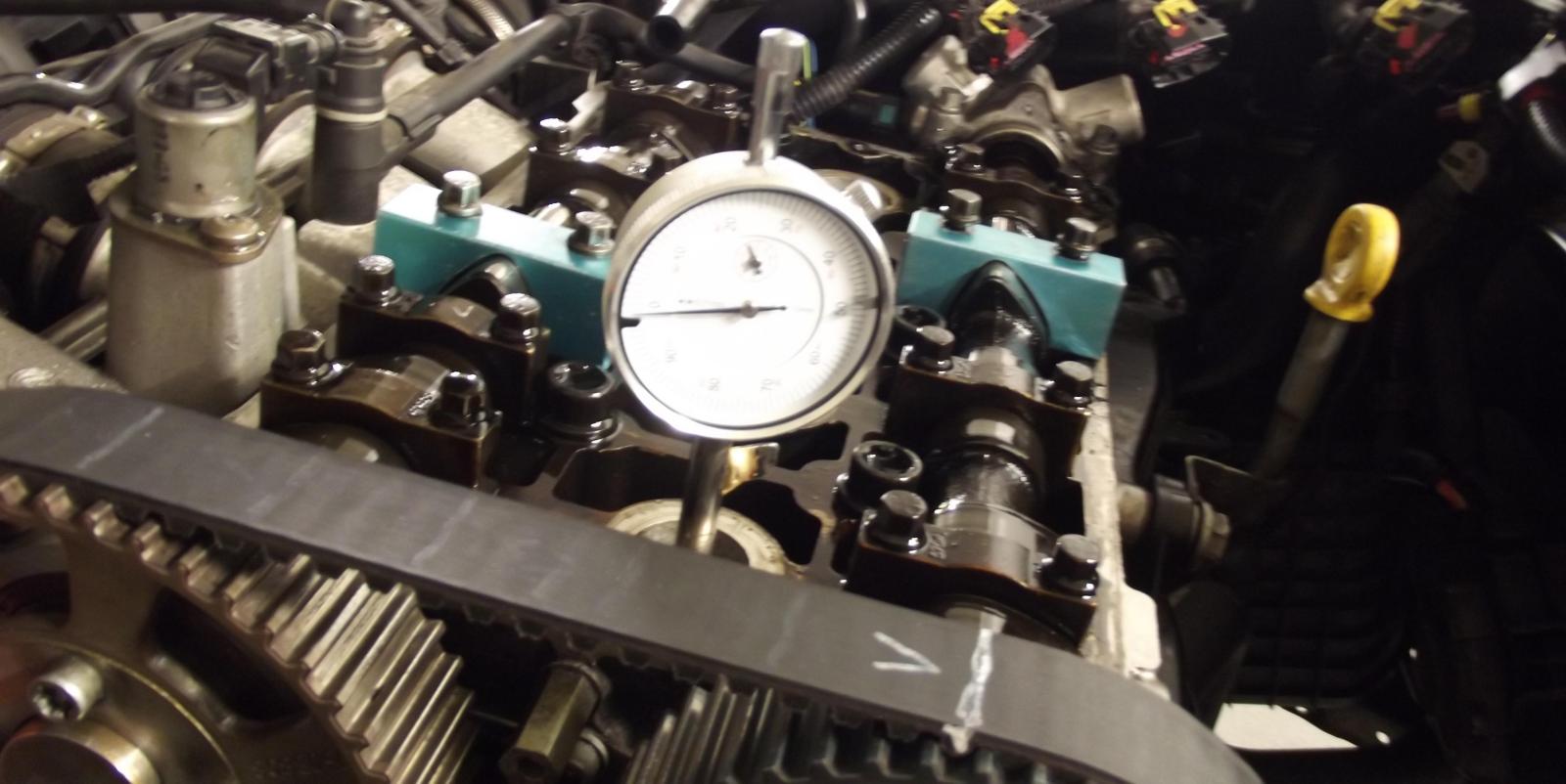

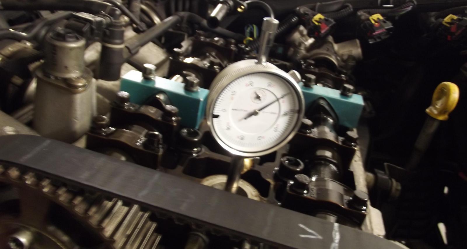

Příspěvek od Hrabosh » 10.6.2013, pon 22:00
Tak jsem to vyfotil. tohle je presne horni uvrat (tedy moment, kdy se rucka hodinek zastavi):
Horni uvrat
Horni uvrat
Vidite ten prostor mezi pripravkem a vyfukovou vackou? Takovou skvirku napravo?
Na tehle fotce je stav, kdy obe vacky +/- sedi v pripravcich.
Horni uvrat - 0.5mm
Horni uvrat - 0.5mm
Jak je videt na hodinkách, píst je cca 0.4mm pod horni uvrati.
Mám se to snažit doladit kolem sací vačky, nebo je to OK a mě z toho už hrabe a měl bych se léčit?

Re: Variátor + nastavení rozvodů...
Příspěvek od Dallen » 10.6.2013, pon 22:06
Tohle bych neřešil, ty přípravky nebývají úplně na těsno. :wink:
Příspěvek od Kůrkyn » 10.6.2013, pon 22:10
zanedbatelné, takhle je to vždycky.
