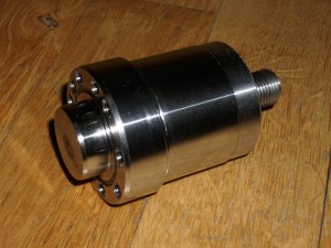

toto je ten pripravek?

Tohle je na povolení variátoru.
Přípravky Ti můžu půjčit
http://kurkyn.cz/index.php?gallery=Alfa ... ky_rozvody
