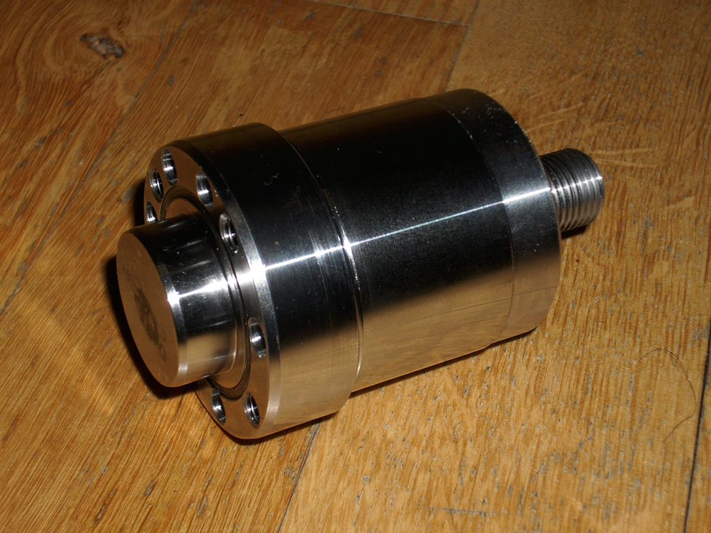

toto je ten pripravek?
Příspěvky: 4921
Re: Variátor + nastavení rozvodů...
Příspěvek od Kůrkyn » 6.12.2009, ned 11:20
Tohle je na povolení variátoru.
Přípravky Ti můžu půjčit
http://kurkyn.cz/index.php?gallery=Alfa ... ky_rozvody
