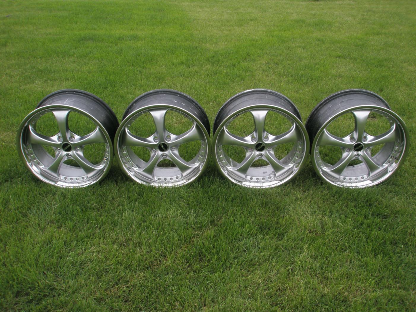

Jen to né :vom: Ani na SUV bych to nedal. Přikládám obrázek kol. Myslím že na Alfičce budou vypadat luxusně.

Petr147 píše:Doufám, že to bude nějaký estetický unikát
Myslím, že se podařilo :-D
Re: Variátor + nastavení rozvodů...
Příspěvek od Petr147 » 20.6.2013, čtv 14:50
Takové decentní :D
Příspěvek od hondzik » 20.6.2013, čtv 17:34
mission complete :smt023
