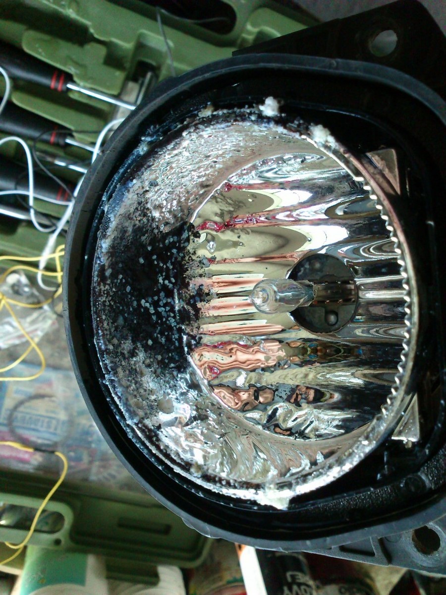

Tak problém s Motor Control System Failure vyřešen. Po smazání chyb nahoře auto najelo asi 1500Km bez problému až nakonec se chyba opakovala, zajel jsem do servisu Autoscan.cz, kde mi diagnostikovali špatný Overboost ventil. Ten byl následně vyměněn za jiný (ze 159 - stejný typ), který ale vyhodil tu stejnou chybu asi po 250Km. Chyba byla vymazána a auto ujelo dalších 1500Km bez chyby. Poté byl vyčištěn EGR ventil a při tom zjištěny propálené podtlakové hadičky pod EGR. Ventil jsem vyčistil a hadičky vyměnil za nové Festo. Po chybě ani stopa a turbodmychadlo si zase hvízdá. Při měnění termostatu se musel demontovat EGR, tak jsem ho zkontroloval a byl opět od sazí, tak jsem se rozhodl pro zaslepení. Teď si auto zakouří po nastartování a několika prvních metrech a pak už je to v pohodě. Rozdíl ve výkonu nula, v ohřátí motoru asi plus 2-3km.
Druhá věc co se dělala na autě byl termostat. Řeknu vám, tohle byl oříšek. Už bych si to asi nikdy nedělal sám, musela se vyndat baterka, sání, Egr s ochlazovačem výfukových plynů a o utáhnutých šroubcích po majiteli z Německa ani mluvit nebudu)))) Práce na 5 hodin.
A do třetice jsem místo mlhovek dal denní svícení a včera vyměnil Starline žárovky (které i tab byly všechny jiné) za Osram Night Breaker Plus (H1+H7) a Osramy H6W. Musím říct, že rozdíl je znatelný, hlavně u potkávacích! Svítí ostře, výš a dál než původní. Za ty peníze to stojí!
V nejbližší době se chystám na ošetření podvozku a dutin, plus vyřešení zadního pravého prahu((.

Mlhovka, inteligent lepil sekundakem
