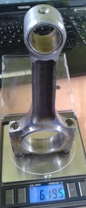

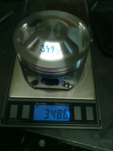

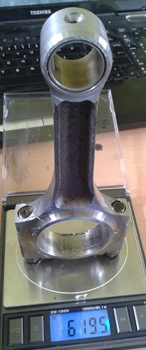

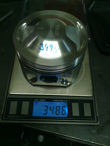

když jsi zabrousil do toho vážení, tahle je ze 16VT a mívá 800-825g :-)

Takže tys sebral 200g?
Pěkný
Pěkný

já ne, nějakej programovatelnej hlodák, asi CNC bo jak se tomu říká :-)
ještě se zaměř na tohle, přímovratný kila dělaj svoje :-)
