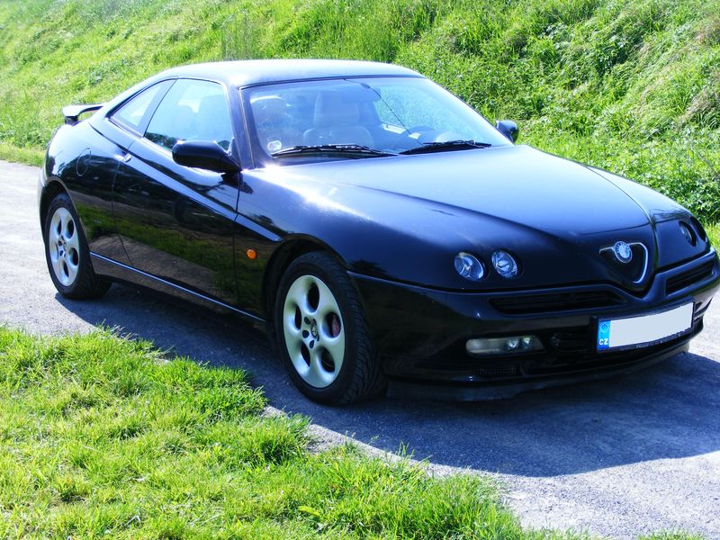

Příspěvek od tomino011 » 29.11.2013, pát 17:23

Příspěvek od Hawke » 29.11.2013, pát 17:31
ty co tam mas ted jsou z gt a maji et 40,5. taky mi tam nesly. ale drelo to vzadu vnitrnim limcem o rameno napravy... original jsou opravdu baroka, v 17 palcich maji et 30,5.
ty co mas na obrazku jsou jina. mela by tam byt tahle: http://automodul.idnes.cz/data/auta_fot ... velky.jpeg
Alfa Romeo Spider 2.0 TS

Příspěvek od HonzaR » 29.11.2013, pát 17:37
Ty nahoře jsou OK to vím jistě..:-) /Brembáče tam mám a jsou s kolama OK--žádnej problém../

Příspěvek od tomino011 » 29.11.2013, pát 17:38
tie na obrazku co si dal ty su 17 ky a ja tam praveze chcem dat 16ky.

Příspěvek od HonzaR » 29.11.2013, pát 17:41
-ty na mém obrázku jsou 16-ky kruciii.. :-) a s Brembáčema na 3.0 v klidu..
