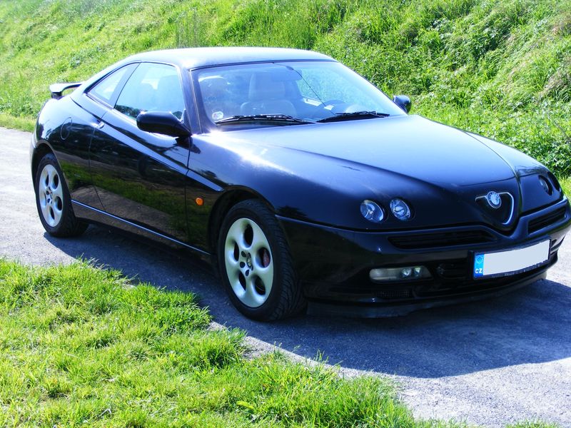

ty co tam mas ted jsou z gt a maji et 40,5. taky mi tam nesly. ale drelo to vzadu vnitrnim limcem o rameno napravy... original jsou opravdu baroka, v 17 palcich maji et 30,5.
ty co mas na obrazku jsou jina. mela by tam byt tahle: http://automodul.idnes.cz/data/auta_fot ... velky.jpeg

Ty nahoře jsou OK to vím jistě..:-) /Brembáče tam mám a jsou s kolama OK--žádnej problém../

tie na obrazku co si dal ty su 17 ky a ja tam praveze chcem dat 16ky.

mam je na zimu v 16... otazka je jestli tam vubec muzou 16 s tema velkyma brzdama byt

-ty na mém obrázku jsou 16-ky kruciii.. :-) a s Brembáčema na 3.0 v klidu..

Jasný--to jo, baroka v 16-kách asi na Brembo ne..:-(
Tomino: jo --ty kola co odkazuješ by měly být OK--pokud mají ET okolo 30-35
