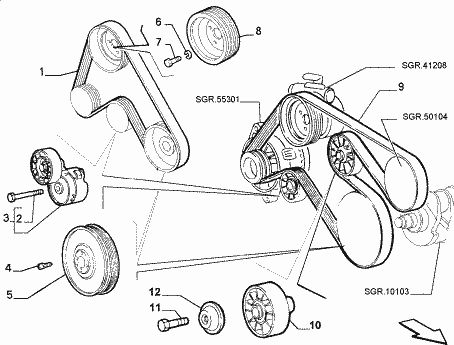

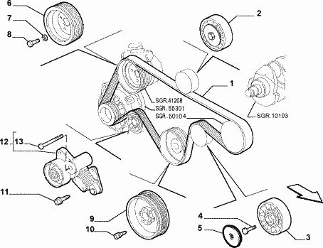

Nemáte tu prosím někdo schéma klínovýho řemene na 2,4 /100kw s klimou ?? dneska mi spadl za jízdy zničil se, nevím jak tam má nový být, dokážu to při troše šikovnosti vyměnit na parkovišti ? Možná že to je očividné, jak tam má být ,ale já to nezkoumal ... tak až na to půjdu abych byl připraven a mam si u toho na něco dát pozor ? krom správného napnutí..
Již ex. 156 2.4 JTD
BMW 330xd
Příspěvky: 4919
Re: Pískání za studena
Příspěvek od Kůrkyn » 14.10.2010, čtv 14:32
1.9
2.4
P3TR

Ako spoznam či je napinacia kladka v motore 2,4 Jtd 100kw dobra alebo nie???
na obr pozicia č.12.
Po koľkých kilometroch sa mení??? Aká je cena???
Alfa romeo 166 2,4 Jtd 100kw r.v. 11/99 spotreba 6,7litra pri full posadke :)
Příspěvky: 4919
Příspěvek od Kůrkyn » 11.11.2010, čtv 09:05
Stojí asi 1000,- Kč, když je špatná, tak chrčí ložisko v kladce, je opotřebený plast (vydřená drážka od řemene), má vůli v napínáku; a při pohledu shora, není hrana kladky rovnoběžně se řemenem.
