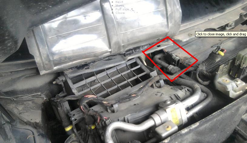

Zip166JTD
Příspěvky: 1596
Re: pojistka ventilátrou topní
Příspěvek od Zip166JTD » 15.9.2013, ned 16:28
Po vytažení ventilátoru by jsi se k němu měl dostat.Na fotce je to cca v tom zakroužkovaném místě za/pod trubkama od výparníku. Ten odpojený konektor je k té klapce.Pro začátek bych ho jen zkusil prostříkat kontaktolem.Ta zásuvka je na raně co se týče vody. Jen bych byl rád kdyby někdo potvrdil že je to opravdu ta klapka na ovládání tepla.Já to jen vydedukoval když jsem to měl rozhozené ale na 100% to říct nemůžu.
mongos
Příspěvky: 8
Registrován: 2.6.2013, ned 01:25
Příspěvek od mongos » 16.9.2013, pon 00:09
jo dík za foto jinak pro změnu dnes zase alfa topila

neeo603
Příspěvky: 69
Registrován: 12.3.2009, čtv 21:35
Bydliště: Teplá (KV)/Praha
Příspěvek od neeo603 » 20.10.2013, ned 10:43
Zip166JTD píše:Po vytažení ventilátoru by jsi se k němu měl dostat.Na fotce je to cca v tom zakroužkovaném místě za/pod trubkama od výparníku. Ten odpojený konektor je k té klapce.Pro začátek bych ho jen zkusil prostříkat kontaktolem.Ta zásuvka je na raně co se týče vody. Jen bych byl rád kdyby někdo potvrdil že je to opravdu ta klapka na ovládání tepla.Já to jen vydedukoval když jsem to měl rozhozené ale na 100% to říct nemůžu.
Jo je to klapka na přepínání vzduchu okno/nohy, mam to celý rozebraný, už se mi k problémům s ventilátorem přidaly i problémy s klapkama.... :smt021
