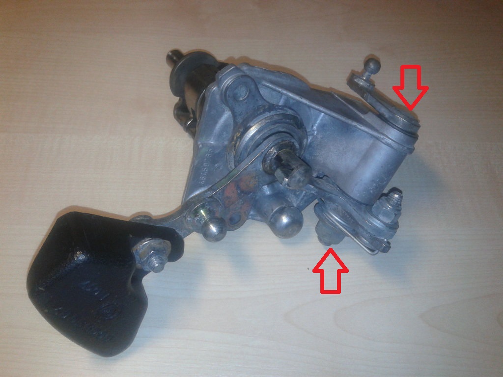

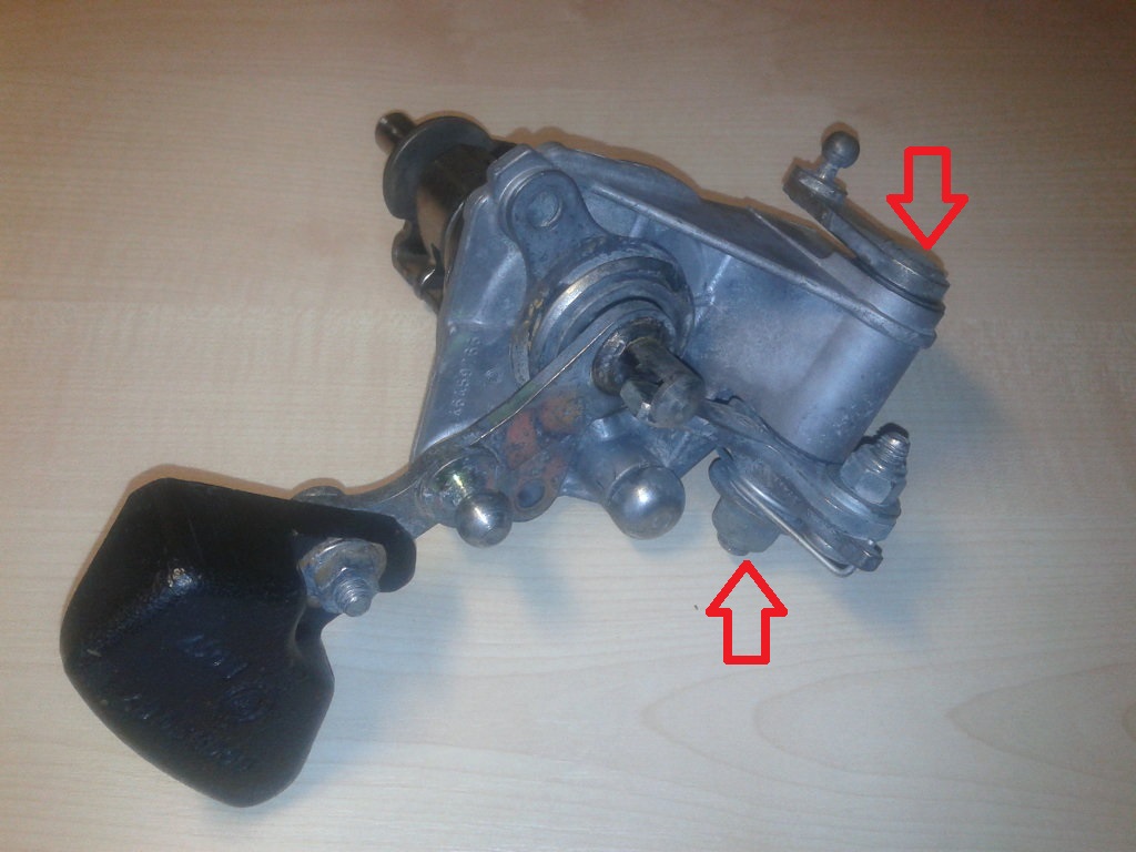

Zdravím,
dnes sa mi z ničoho nič vyskytol taký problém. Páka sa prestala vracať do stredovej polohy. Proste keď vyradím z 5. stupňa tak ostane stáť pred ním. Neviem o tomto probléme veľa. Viem, že to môže byť v kulise alebo v tiahlach, prípadne v prevodovke. Stretli ste sa niekto s niečom podobným? Ako sa u 147 najčastejšie rieši tento problém? Ďakujem.
- yan.ko
- Příspěvky: 1204
- Bydliště: Ostrava
Re: Manuální převodovka 147 (lanovody, kulisa, synchrony atp
Dela to kulisa na prevodovce. Presneji tahleta oska.
Zatuhne a pak s nehne. Rozdelat, vycistit, namazat a slozit. A bacha at ti nestreli ta pruzina.
